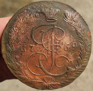

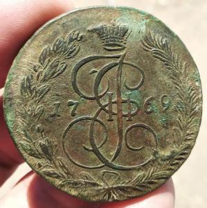

Для примера выбрана вот такая  монетаIMG_20190606_083239.thumb.jpg.f6367601973ada7829076271b5eba5f3.jpgIMG_20190606_083149.thumb.jpg.669008d520fab722a1b940ab92772484.jpg
хороший рельеф,приятный вид
- подводный камень номер один - хороший рельеф и контрастный рисунок мы видим благодаря наличию грязи и окислов  разных оттенков(цветов),только по этому монета на фото выглядит красиво,но это оптический обман плюс додуманное вашим мозгом,покупая монету по фото всегда помните что в жизни она другая,если решили чего то купить не стесняйтесь просить дополнительные фотки под разными углами и мелкие детали в макро
Дальше ,что бы наглядно показать что может находиться под слоем грязи я буду оочень нежным способом ее отмывать

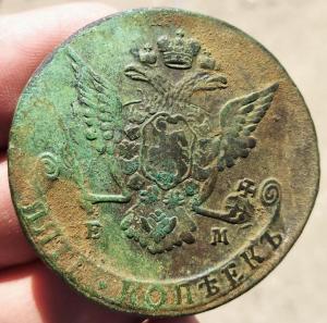

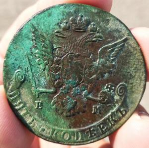

ну первое что будет делать практически каждый кто чисти монеты - это обессоливание ,для этого помещаем монету в дисцилированую воду примерно на 12 часов,удаляем что отмокло мягкой щеткой и сушим в ацетоне пару часов
из за ограничения в 5 мб приходится  плодить посты ,ну да ладно
уже не так красиво , правда? но это уже не рекламно продажный вариант(вид)
теперь мы с вами видим реальный вид монеты перед чисткой,именно сейчас мастер будет определять основную стратегию чисткиIMG_20190605_130145.thumb.jpg.8cf3eb118da7735230f890b4840cb7b8.jpg

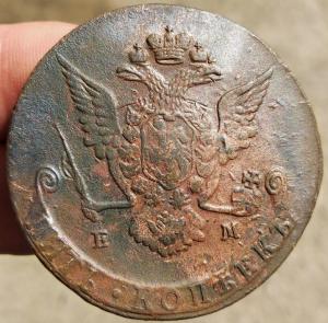

далее будем отмывать всю грязь очень нежно до куприта(не до голой меди) в спирту , очень долго,с периодической очисткой мягкой щеткой и сменой раствора
Приветствую.
Так вроде фраза как раз вполне удачная.. "монета имеет перспективы для чистки", это же не фраза "монета после мыла и щеткистанет идеальной ", а так по фото имеет вполне себе нормальные перспективы в плане механики. Конечно, никто не может гарантировать, что в каких-то местах малахитка не ушла глубоко в монету, но и такое закрепляют и тонируют. На первоначальной монете единственное, на что сразу внимание обратить стоит это место букв "ПЯТЬ" ибо они могут осыпаться, в остальном зеленуха затронула ровное поле и оно заглаживается. Исходя из этого ничего криминального во фразе не вижу ;)
в итоге перед нами монета с которой удалена вся грязь,было не много механики в виде шкрябания зубочисткой
IMG_20190619_110037.thumb.jpg.576fbbc826b3e0a5d810c91cefa64003.jpgперед нами реальный рельеф монеты
теперь расскажу что мы видим
1-на этой монете нету поля(имеем в виду штемпельного),то что мы видим светлое,это как раз остатки штемпельного поля ,но и оно корродировано(в микроскоп все в микрокавернах)
2-все что мы видим темное-это то что осталось от разрушения поля и если смотреть в микроскоп то темное по уровню ниже светлого
даже если бы я изначально чистил только шабером результат был бы тот же, ведь грязь и зеленку не оставишь
вот это то что жизнь оставила от монеты и то что вы реально купили
