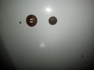

в райцентре у меня у меня самый дорогой прибор ми
после установки заводских настроек, фото находок выше. т е заводские настройки на максимум (может я неправ)
а какая частота не знаю
1 копейка 1972
украшение к/упряжи
колличество пробок от 40% несчитал
