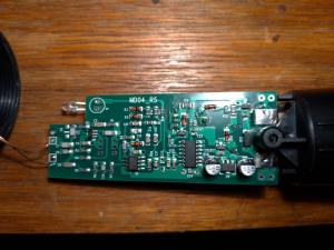

Тема такая: пришел мне с Алика фуфлыжный Гарретт про поинтер. Все бы ничего, но чуйка слишком слабовата: даже крупная монета, будучи прижатой к торцу пина вызывает только учащение сигнала, хотя, по идее, при этом должен раздаваться сплошной писк. Чуйка китайца позволяет добиться такого сплошного писка только при контакте с более крупным металлическим предметом, типа пивной банки или тисков.
Смотрел всяческие обзоры на ютубе, где чуйку увеличивают посредством манипуляций с подстроечным резистором, обрадовался... А когда разобрал свой пин, обнаружил, что в моей схему никакого подстроеника нет вообще. Вопрос: сможет ли кто мне помочь советом - какой из резисторов отвечает за чуйку? Я бы вместо него спаял подстроечный и настроил. В схемотехнике я разбираюсь слабовато, поэтому прошу помощи. Фото платы смогу вечером прикрепить.

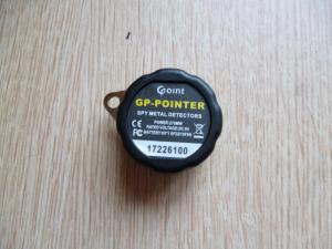

Сегодня получил из КНР пинпоинтер Gold Hunter. Заказывал ещё до Нового года, получил сегодня.

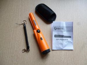

Комплектация традиционная: коробка, пин, кобура, шнурок, инструкция (англ).
Упакован был нормально, без повреждений доехал.
Вставил батарейку и начал тестировать.
Начну с включения, включается однократным нажатием на кнопку, выключается так же, как понял возможности переключать режимы на моем пине отсутствуют. Хотя в инструкции заявлено два режима чуствительности (мин. и макс) и два режима сигнала (вибро и звук), можно выбрать один вариантов настройки:

Также заявлена фича (от утери пина), при включенном пине, если им не пользоваться он начинает подавать сигнал .
У меня не работает.

чешуя - 1 см
полушка ВРП - 1 см
20 коп билон (цари) - 2 см
2 копейки Сибирь - 3 см
5 копеек (плоский чекан) - 3.5 см
кольца
серебро - 1 см
золото - 1 см
Если кольцо на ребре, то не видит вообще.
Вот такие испытания.
Да, предметы видит по всему периметру щупа.
Спор открывать не буду, смысла нет, денег немного.
Но что то не впечатлил, хотя с виду в норме.

Оригинал из него не сделать. Потребуется полная переделка всей логики, что апгрейдом уже не назовешь. А вот самую малость добавить чуйки путем уменьшения сопротивления - это можно, нужно только найти тот самый резистор, который за это дело отвечает.
