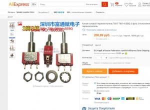

b0om
@Garry Подскажи пжлст , сколько там контактов - ножек  должно быть на тумблере , закажу с али не ориджинал тоже , раз с ориджиналом такие проблемы )
Поделиться сообщением
Ссылка на сообщение
Garry
Три ножки. А Вы в свой не заглядывали? Главное чтобы тумблер не фиксировался.  Я когда искал, то много было с фиксацией тумблера. Обратите на это внимание.

Garry
Нашёл свой родной поломанный. Его маркировка T80-T , фирма Salecom.
Ссылка на сообщение
b0om
@Garry Благодарю ! , вроде нашел на ебей их, вот только не понятно с фиксацией они там или без, попробую закажу
