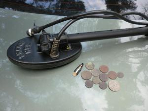

Пришла посылка со "змейкой", и я тут же подготовил обзор этой великолепной "снайперки".
имхо но эта катушка может стать визитной карточкой Nel, - на текущий момент я не слышал ни одного отрицательного отзыва по этой катушке.
Основное ее назначение - это работа по плотным мусоркам, чердакам, фундаментам, пляжный и подводный поиск.
Самое интересное что эта DD катушка имхо но самая маленькая по размерам 6.5x3.5", а при этом на некоторых детекторах превосходит по дальнобойности по мелким целям "родные" катушки, не говоря даже про ее козырь по "разделению", производитель называет эту катушку "мастер разделения", что в принципе логично учитывая ее размеры.
Как обычно эта катушка достаточно широко и с успехом используется Гариками, а вот обладателей "змейки" для АКА Сигнум я еще не встречал, видимо обходят с Сигом мусорки стороной, ну что же, походу буду первым кто оставит отзыв по этой катушке на Сиге.
/Прямо хвалебный отзыв получился, но я очень рад что приобрел эту катушку, так как недавно нашел крайне сильно замусоренную большую деревню которую вкатали в землю и даже 6" катушка там слишком велика учитывая тот факт что Сигнум очень плохо работает по мусоркам. Плюс через неделю я поеду на море и обязательно возьму с собой детектор. Так что возлагаю на эту катушку большие надежды.../
Тесты и "разведка боем" вплоть до работы на морском пляже будут позднее, а сейчас выкладываю фото:
А теперь "ляпы" - на катушке сверху два маленьких пятна от эпоксидки, нечаянно капнули судя по всему, и болт идущий в комплекте не очень хорошо подходит из за маленького размера катушки, но эти ляпы совершенно не критичны и не влияют на работу.
Болт можно вот так заворачивать, благо что это делается очень редко, а я вообще предпочитаю каждую катушку держать на отдельной штанге:

vfp7
Погонял на скорую руку "змейку" - после адаптации баланс грунта прошел просто идеально, фаза грунта равна нулю.
Тестовые цели дают четкие положенные им VDI, - в этом так же никаких нареканий.
Как я и подозревал - придраться не к чему, даже нижняя штанга вошла в уши катушки четко без люфтов но и без излишних усилий.
Теперь на очереди тестирование глубины, хотя это и не важно для "снайперки" так как чуйку на мусорке все равно надо давить, и Nail Board Test на "нарезку" - можно будет сравнить с прошлым тестом на универсальной катушке.
На очереди поход по пляжу и так же на выходных если погода не подведет попробую вырваться на поле с плотным ковром из металломусора, - проверю катушку в деле.
ps: сегодня заодно поиздевался над "ММ" режимом, сравнивая его разделение с "РВ-М99", скажу сразу что режим "ММ" по сравнению с "РВ-М99" в пролете как фанера над Парижем, и те "мамонты" с "того форума" которые упираются рогами в "ММ" режим очень многое теряют (хотя я подозреваю что они и не используют Сиг на мусорках, и похоже что не так уж и много поисковиков прошилось на 2.05)

Nel Snake - огонь катушка, могу со спокойной совестью рекомендовать.
Пробежался с ней на местном бомже-пляже для проверки
Прогнал тест на разделение Nail Board Test
Катушка просто вытягивает Сигнум по работе на мусорке, до этого я использовал в роли снайперки катушку АКА 6" 14 КГц, но она гораздо хуже "нарезает", я бы сказал даже что с ней были пропуски на плотной мусорке.
По дальнобойности "змейка" проигрывает 6-и дюймовке примерно 10%, но это честно говоря просто мизер, особенно с учетом предназначения и на какие глубины шьет Сигнум при легких грунтах (сильно округленно: по 50 копейкам до 2006 года = 40 см 6" vs 35 см Snake. Для сравнения Garrett AT Pro на стандартной катушке бьет на 33 см по этой же монете)
Так же могу сразу добавить что обычно на плотной мусорке настройками подрезают глубину примерно до уровня 25 см, что бы уменьшить количество сигналов при проводке для исключения "ослепления" детектора (и поисковика в том числе из за обилия сигналов)

@vfp7 Можете замерить ширину между "ушами" Змейки?) а то купил, а штанга Сига не входит( ширина где-то 18 мм, а штанга 20 мм. Думать что брак или надо дорабатывать горелкой или еще чемто?:(
Поделиться сообщением
Ссылка на сообщение
vfp7
17 часов назад, SovaX сказал:
- есть такая бяка у Нела с шириной ушей.
Я у своего Хантера стамеской аккуратно подскреб уши с внутренней стороны и обработал тонким слоем жидкой эпоксидки.
А Нел ответил по этому поводу что посильнее вдавите штангу, - типа ничего не будет.
ps: сейчас у меня штанга от Дуси, а она чуть поуже чем родная от Сига ...
psps: Мои поздравления с хорошей покупкой (очень удачная по результативности катушка, а ширина ушей решится подточкой)
Отпишитесь чему равная фаза грунта у Вашей катушки при БГ по ферриту или на легком грунте.
Изменено пользователем vfp7

SovaX
Я уже думал горелкой или феном нагреть уши и развести, но наверно допил безопаснее пройдет)
по фазе при случае гляну)
Спасибо!
Продавец посоветовал полить ВДшкой уши и прокладки)
