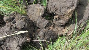

Объяснить не смогу , но однажды у меня был  "плохой цветной сигнал" : в одну сторону проводишь - чётко слышно , а в другую его как бы нет...Я его не очень хотел копать , но всё же капнул :
Глубина - штык лопаты....А как объяснить плохой сигнал ? Возможно  "на ребре" было...
часто такие сигналы дает проволока, тонкие цепочки, железные пробки, ну и конечно же монеты на ребре. Всё зависит от вашего желание копать или пропустить.
