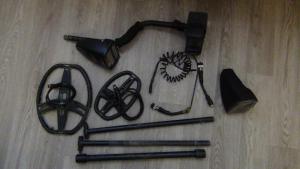

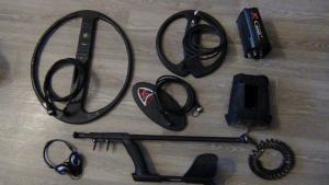

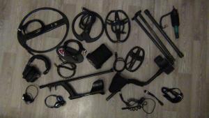

Сегодня достал,вынул батарейки,разобрал,всплакнул,помыл,протер,отдал команду "По рюкзакам"!Открыл нишу,положил на верхнию полку,опять всплакнул,вытер слезу,закрыл нишу и пошел за пивом.:)

добрый наборчик))

Да набралось потихоньку за пять лет.

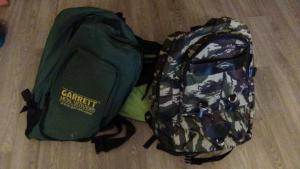

Разобрал два МД,Аську и Фишер,батарейки снял,протер все влажной салфеткой и разложил наборчики( наушники,катухи,батарейки нераспакованные ) по рюкзакам.У каждого МД свой рюкзак.Храню под кроватью,там сухо( слава богу) и тепло. Но думаю что Ф-75 придётся доставать,не удержусь!
