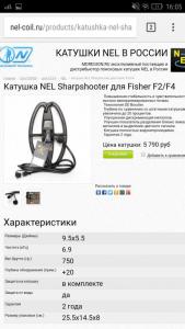

1- скрещивалF-2, c NEL Sharpshooter и какой результат?
2- снайперка, как работает, есть ли смысл(в перспективе около десятка домовых насыпей), для шурфа?
Изменено пользователем Миллионер из трущоб

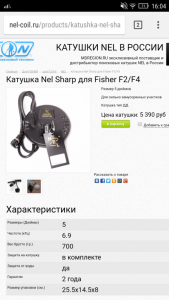

F-2 со своей снайперкой действительно разборчевей?, и какая глубина в действительности, отличается от штатной? И будет дело, если NELовскую, как на фото поставить?
Кто сталкивался, подскажите пожалуйста.
Дополнил
@Миллионер из трущоб на мусорке если сильно мусорно помогает, мантимов 10 точно берет в грунте монеты, конину. нел не знаю.. смысла не вижу в ней из за цены.. родная копейки сущие стоит.
1 час назад, Leha Shustov сказал:
Понял, спасибо...
