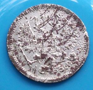

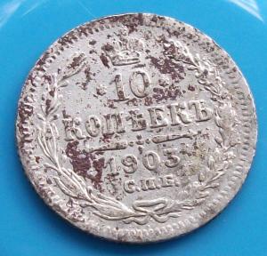

Здравствуйте. Помогите советом. Вот подняли монету со странным налетом красного цвета, как это почистить, или это подделка тех времен такая? Заранее благодарю.DSCF4333.thumb.JPG.e4c5d05ca9fddb320f36aa29fc9d747a.JPGDSCF4335.thumb.JPG.251b9b82865c175400ae4e0ae9cb328c.JPG

@Анастасия С не медь случаем посеребренная? вес бы знать

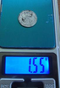

Вот посмотрите пожалуйстаDSCF4336.thumb.JPG.ac3cd4930050ba7a747cca439d0f8ec6.JPG

В тырнете подсказывают, что штатный вес монетки 1,8 грамма (http://nahodchik.ru/monety-1903-goda.html).
Плотность серебра 10,5 г/см3, плотность меди 8,9 г/см3. Если брать по чистым металлам, то 1,8*8,9/10,5=1,525.
Очень, очень похоже на посеребренную медь.

Вылезла медь из лигатуры. Обычное дело. Монету в мусор.

я серебро варил в соде налет тоже едкий был, но метод рабочий, поварил немного и зубочисткой деревянной легонько поддевал красный налет и он сходил хорошо, в итоге монета доведена для отличного состояния

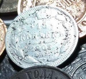

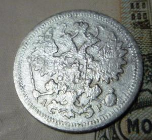

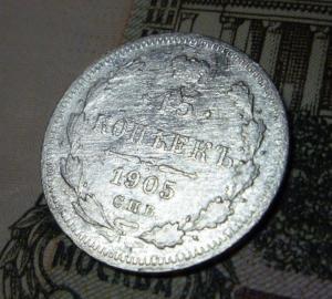

Была на днях аналогичная ситуация. Досталась монетка 15 копеек 1905 года. В бороздах и черных (темно красных?) точках.Сохранилось только фото реверса с аукциона. Аверс был более богат на черноту. Ради опыта на будущее (а на чем еще тренироваться), попробовал очистить. 10-20 секунд в 5% лимонной кислоте и дальнейшая чистка пемолюксом не дала заметного эффекта. Только понял, что серебро-металл мягкий. Увы. Под микроскопом углядел, что эти точки выступают, заметно над полем монеты. Взял настриг иголок от кактуса ( нет боярышника поблизости), и каждую точку, потихоньку отколупывал. Замачивал и сковыривал.  Кактус на редкость упругий, но монету не царапал. Результат на фото.

Кстати,  замачивал я монету в лимонке много раз, иначе окислы не удалялись и в середине монеты появился розоватый оттенок. Удалил йодом и зубной пастой.

100% медные окислы на серебре, легко убирается травильным гелем 37% ортофосфорной кислоты

И мне кажется что это медная фальшивка посеребренная, и вес маленький. Посоветовал бы вам дождаться знатоков и ни в коем случае ни чем не мыть до их ответа, серебро слезет вообще выкините, а она и так не очень.

Да нормальная монета, но уже хлам. Сварите в соде минут 20-40, краснота сойдет.

ну не знаю, попробуйте перед чисткой хоть царапнуть где, под верхним слоем серебро ли будет?
