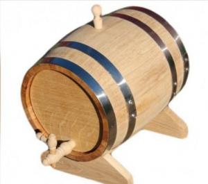

В общем родственник у меня увлекается этим делом (в плане изготовления для собственных нужд). В октябре у него именины, вот и хочу ему бочонок прикупить на 3 или 5 литров.
Собственно есть вопросы, может кто пользовался или имеет опыт эксплуатации. Имеет ли смысл заливать сэм в бочонок? И на какой срок вообще?
Судя по описаниям, внутренности обжигаются и имеют разную степень "прожарки" (какая нужна?) Аська или Тёрка ? А не то...:D 3 или 5 литров?
Где купить? На Авито их в принципе море, заказать не проблема, но может тонкости какие есть (на что обратить внимание?).
В основной массе - комплектуются деревянным краном, который мне даже по фото не нравится. Есть металлические, но деревянный забит снаружи и легко меняется в случае необходимости, а металлический скорее всего ставится перед сборкой и с заменой будут проблемы.
Может кто-то из знакомых у кого-то делает? С Юга тут вроде народа много, а делают в основном там. Вполне можем обсудить покупку у "проверенного человека".
Фото - для понимания что мне примерно интересно.

     Не совсем по ответу,но таких много ещё будет,я первый)))...  Так понимаю,боченок,типа для получения коньяка,со своей колокольни - лучше уж тогда четверть...

Есть дубовый боченок литров на 8, после покупки по инструкции заливал на 2 раза кипятком, потом залил коньячным спиртом, поставил на балкон в шкаф у тещи. Через год приехал, боченок пустой  (теща не пъет), может боченок рассохся, может выпили, история неизвестная. Минус у боченка сам кран и сам боченок нужно хранить полным и в прохладном месте, что бы не рассыхался.

Тракторист
Привет. Ну если для интерьера то да. А если коньячок делать лучше стекло и дубовая кора из аптеки.

Dimetrion
1. Бочку надо не заливать 2 раза горячей водой, а заливать холодной водой примерно на неделю, меняя воду раза 3-4 в сутки, что-б не закипела.
2. Бочку надо провощить: промазать смесью льняного масла с пчелиным воском. Желательно это делать хотя бы каждые пол-года, иначе "винный дух" будет забирать 5-10% от содержимого в месяц. (вероятно это и произошло у Андреда)
3. Первый залив можно (нужно) сделать плохеньким самогоном, можно разбавленным. Его все равно нужно будет вылить, в питиё он будет не пригоден, т.к. наберет много дубильных веществ, оставленных погсле вымачивания. Залить примерно на пару месяцев.
4. Второй залив можно уже можно оставить на пол-года. Больше не стОит - по той-же причине.
5. Вот третий уже можно на год. (я обычно держу 1-2 года) Лучше держать в погребе. Я держу в темноте в коридоре в шкафу. Желательно изолировать, т.к. провощенная бочка не совсем приятно пахнет.
У меня 20л- под вино, 7л- под самогон.
Допускается иногда менять содержимое с самогона на вино и обратно.
Заказывал бочки у хохлов.
Желаю удачи!!!

Dimetrion
15 минут назад, Тракторист сказал:
Можно, но бочка лучше!

андред
@Dimetrion так кипяток был рекомендован для дезинфекции бочки, инструкция  шла с бочкой от производителя. И провощить что значит и с какой стороны, с наружной?

   Пяток минут поискал информацию по дубовым бочкам под самогон,буквально пару форумов просмотрел. Сделал некоторые выводы: перед использованием рекомендуют вымочить бочку до двух месяцев,хотя встречается информация и просто об отмачивании (насколько понимаю,немного подержать с водой),для чего,искать не стал,хотя,судя по тому,что дубовую щепу (альтернатива бочке) тоже вымачивают,видимо вода убирает что то не нужное из древесины; рекомендуют держать полную бочку в сыром прохладном месте,есть даже мнение - зарытую в песке от нескольких месяцев,до двух лет,то есть в декоративном оформлении как бы нужда отпадает,на мой взгляд и в кране то же; вощить или не вощить дело хозяйское,но из необработанной бочки жидкость исчезает быстрей. Про жжение древесины изнутри ничего не увидел,по моему этого и не должно быть,дуб он и должен быть дубом,может Вы путаете с технологией производства бочек? Клепки прогревают на открытом огне при сгибании... На мой взгляд Ваши действия таковы - покупаете новую дубовую бочку,наполняете водой (возможно еще и ставите в воду),незадолго до именин подсушиваете и вощите (оставляя небольшой пятачок для "дыхания")... Кстати,на форумах хвалят получающийся продукт,правда везде разговор (если уточняется) о самогоне из винограда или,на худой конец,из пророщенной пшеницы,наверняка и из сахара с дрожжами хуже не станет)))...

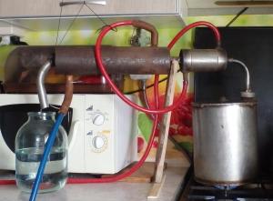

Песенник
36 минут назад, Dimetrion сказал:
Нэ надо колонну... Аламбик еще ныкто нэ пэрэплунул!
   А мы по старинке,потом фильтровка,настойка,потребление...:P

Рэд
@Песенник Бомба а не бульбулятор
