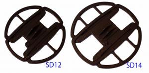

Приветствую всех форумчан! Заинтересовался вот такой моделью катушки,может кто пользовал,не обязательно на Ака,общие впечатления,стабильность.

Доброго времени уважаемые форумчане,извиняюсь за запоздалые ответы.Расскажу всё подробно,катушка в руках была два дня,отправил назад .Причины,отстройка от грунта нужна очень точная(хотя в рекламе написано другое).По мусору катушка просто бесполезна в отличие  от  ДД . В общем  не впечатлила , хожу с обычной   10 дд  14 кгц  от Ака,   всё  устраивает,как то так.

Хм, так назначение этой катушки (SuperD) другое - выбивание под чистую и поиск на максимальной глубине в чистых местах!

Не знаю как,по выбиванию или на максимальных настройках,но такой трели я не видел даже на своей 20-ке.Катушка просто не отстраивается .Видел работу GPX что то похожее.

я обладатель SD12  7/12кГц
катушка очень специфичная
только начал с ней ходить, прибор Беркут 5
катушка шумновата,отклик растянутый
выкруитть чуйку не получается и она проигрывает поэтому по глубине 9х12 на 7кГц
но, стоило мне выйти в поле - именно в поле - распашку - там где Беркут с ума сходит от грунта - катушка вела себя тихо, мелкие одинокие цели выцепляла на ура! и я именно с этой катушкой получил кайф от хождения по полям и лугам!
и пугову я первую вытянул именно с этой катушкой! жалею что нет катушки поменьше чуток размером
на 12 частоте пока ходить не смог - не могу отстроится - ругается - думаю пока еше грунты сырые (по воздуху все нормально)
а вот на 7 просто чудо
возможно перезакажу ее же но с более низкими частотами 4 и 6 кГц
ну и тяжеловата
БГ вообше с первого качка!
