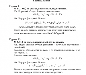

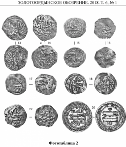

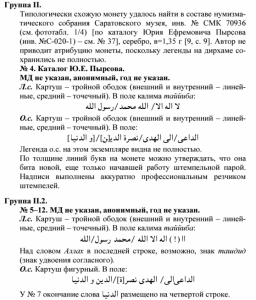

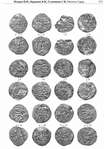

Начнем с описания монет. Все изображения дирхамов приведены в фото-
таблицах, а их номера соответствуют номерам описаний и сведений в табли-
це 1. Монеты формально разбиты по группам. За дифференцирующий крите-
рий принято содержание и структура легенд на каждой стороне дирхама. Ес-
ли на одной стороне двух монет легенды одинаковые, а на оборотной – раз-
ные, то эти экземпляры относятся к дирхамам разных групп. Критерием ва-
рианта является иное расположение слов легенды на любой строке хотя бы на
одной стороне монеты. Номера монет в каталоге соответствуют номерам в
таблице 1 и в фототаблицах 1, 2.

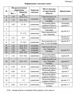

Для наглядности метрологические параметры монет, которые нам уда-
лось зафиксировать, приведены в таблице 1 (см. ниже).

Рассмотрим особенности монет, которые обращают на себя внимание.
Во-первых, отметим присутствие дирхамов нескольких весовых стандартов:
0,66–0,74 г; 1,12–1,19 г и 1,5–1,6 г, – то есть нескольких номиналов. Самый
мелкий из них существенно отличается оформлением и размерами монетного
кружка. Во-вторых, анонимность выпусков и отсутствие тамг указывают на

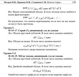

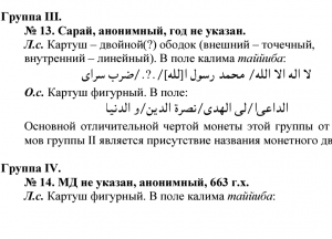

с. 71–72; 8, с. 621–622]. В-третьих, далеко не на всех типах дирхамов указа-
но название монетного двора. Лишь на двух из них удалось прочесть Сарай,
причем, на фракциях с большой натяжкой. Судя по такому отношению к вы-
пускным сведениям, эти данные не считались обязательными и важными.
Таблица 1
Информация о находках монет
