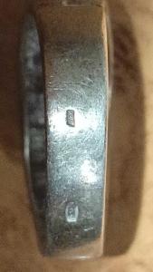

Добрый вечер, у меня колечко с непонятным клеймом. можно как-то узнать про него?
Добрый... Там два клейма, клеймо с пробой и мастера.
