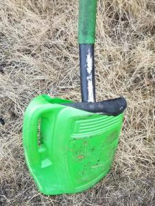

Чтобы избежать проблем я сделал накладку на уступ лопаты из кислородного шланга, разрезал вдоль, сделал вырез для черенка, закрепил на два болта с гайкой только на одной стороне шланга. Испытания прошли успешно. Долбил мерзлую землю жестоко. И ноге мягко, и не соскальзывает, ну и когда шланг порвётся, проще и дешевле его заменить, чем обувь.Заодно сделал импровизированный чехол для лопаты, а то мешки и матерчатые чехлы рвутся и режутся на раз, грязь в багажнике и порезы на коврике.
Берём канистру пластиковую, вырезаем верх, берём тех.фен, разогреваем и лепим по форме лопаты. Всё, чехол готов, да ещё с удобной ручкой. :)
Вся грязь в чехле и безопасно.
