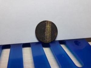

Приветствую комрады! Попалась сегодня монетка щитовичёк и вроде денег стоит а вогнутая во внутрь. Подскажите есть способ выровнять или это не реально?

Давай фото
@ava сделаю завтра по дню. Щас просто качество не очень будет и лимит.

Положить между двух досок и сильно ударить кувалдой.
между двух досочек и молоточком. Я как понимаю 34 год.
58 минут назад, zondik сказал:
Лучше две доски
Желательно дуб
И в тиски
Лучше чем удар
@mehannik тож так думал но решил перестраховатся. Тисков нет думал ещё ими обратно согнуть
@zondik 20 копеек 32 щитовик. Толстая двойка
Год 1932

дак  хорошо конечно. не у всех они есть дома.
По квартирам мыкаюсь. Тиски получше будут. Равномерней эт навскидку говорю а вот кто выгинал вообще таким способом?
Добрый вечер вот такой фальшак был согнут буквой г и выпрямлен в тисках как пример.
@vetal79 Я ровнял,только вместо дуба брал две текстолитовые пластины
и лучше если в тиска будешь делать то не нахрапам сразу а по пол оборота и пусть курит,у металла память хорошая ,должен привыкать
Металл не "опускали"?

Да нормально получается. Главное использовать не фанеру, а именно доску, не слишком твёрдую (типа сухой берёзы...), чтобы могла играть немного.
Нет удар лопатой из земли и  сразу в тиски через брусочки.
Лучше конечно еще для проверки если нет уверенности найти,или загнуть какой нить какалик этого периода,и на нем провести опыт)
