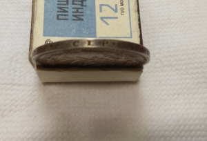

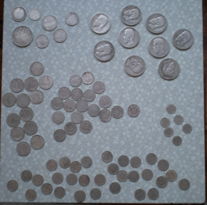

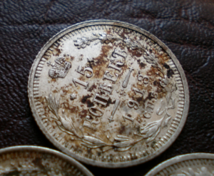

Добрый вечер !!! Товарищи оказался клад у меня монет порядка 100 штук (купленный) клад похоже под полом был и на нем рыжий налет непонятный, много монет с зеркальным полем обычных годов 1912-1916 г , пробовал лимонкой почистить зеркальное поле мутнеет. Подскажите, как можно почистить серебряные монеты, сохранив поле зеркальным (налет легко отходит лимонкой)?

в электролит. как я понял это билон? фото бы окислов.
https://mdrussia.ru/topic/100212-pomoshh-v-chistke-kladovyh-monet-serebra/#findComment-1188386
 Добрый вечер ! В книге о реставрации написано так ! Попробуйте- если захотите на самой плохой монетке (одной) Вдруг подойдет  Удачи!

Фото уже темно делать завтра скину если рецепт по чистке не найду , блеск да на билонах

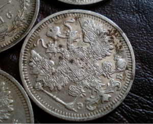

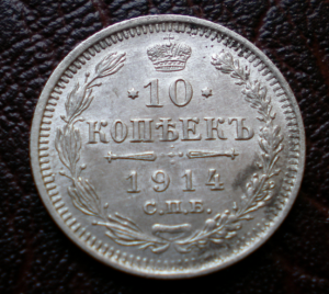

13 часов назад, фил сказал:
Если советы никель сначала полирнуть а потом почистить то она красивей смотрится.

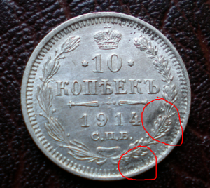

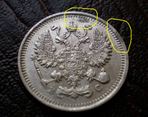

Вот фото !!!! отводы замоченные на ночь то же неплохо отходит, но все не отмыть и вечерний эффект зеркального поля днем не такой вообще )))) обман зрения .

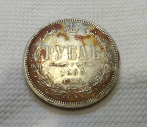

17 часов назад, Son-Son сказал:
Вполне адекватно, отобрать пяток монет и про экспериментировать

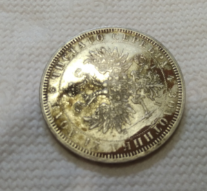

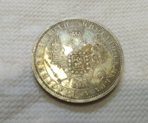

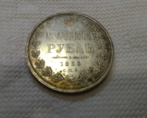

Разговор весь к тому что у продавца осталось пару рубликов 1853 и самый интересный 1868 в зеркальном поле , продавать он не спешит цену набивает .фотограф из него не какой конечно .С царапками не без них , но четкие ,в живую просто пулемет .
https://mdrussia.ru/topic/100212-pomoshh-v-chistke-kladovyh-monet-serebra/#findComment-1188650
У рублей проба другая..Я для чистки использую стекло.по одной монетки в маленькую баночку. Закинешь на 10 минут .посмотреть результат с твоим р-р серки.у меня не сильный р-р достаю руками и под проточную воду.после окончания чистки чуть нетрализую содой.

1 час назад, фил сказал:
Полностью согласен. Для данной монеты. В слабом растворе серной кислоты, чуть подогреть до 60 гр. Налет уйдет полностью. Зубной пастой слегка полирнуть,  фланеть используя. Набрать немного патины на солнце или в яйце. Опять же полирнуть, оттонировав. Монету можно выставлять.

штемпельного блеска не было, ржа вроде похожая,  р-р тиомочевины
https://mdrussia.ru/topic/100212-pomoshh-v-chistke-kladovyh-monet-serebra/#findComment-1188710
Тиомочевину  использую когда серка не помогает.

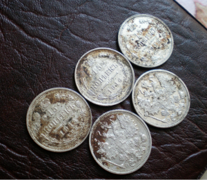

23 часа назад, фил сказал:
понравилось мне как работает электролит, скажу да же блеска оставляет больше на монетах (может показалось или монеты такие попались) трудные пятна так же чистит быстрей в отличие от лимонки (монеты не гасил содой только рубли и то лимонкой) думаю не обязательно,надеюсь со временем не как не проявится  ,есть не большие помарки на некоторых монетах (единицах) темные пятна .
