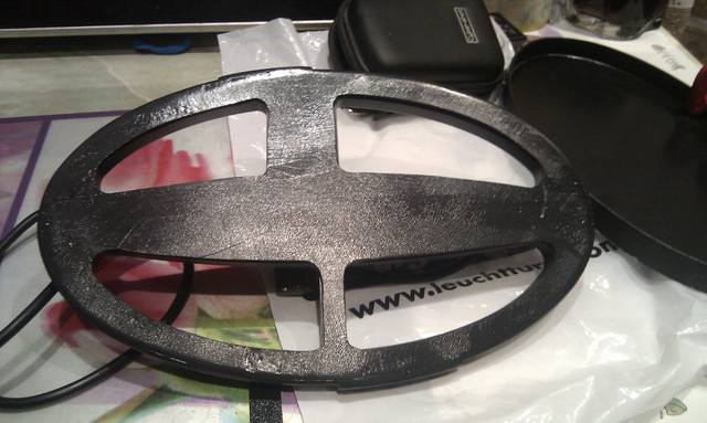

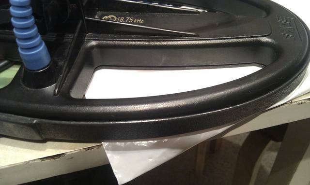

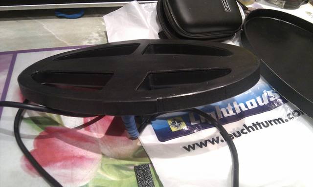

Все намного проще. Красиво надолго, без изменения характеристик и свойств. Берем жидкую пластмассу, либо разводим до жидкого состояния эпоксидку. Покрываем, слоем 2 мм. И полируем. Катушка защищена. Никаких проблем с попаданием мусора. Характеристики те же=)))) Жду благодарностей за способ=))) Лучше подобрать черный, или прозрачный пластик.

И деж таку жидкую пластмассу брать можно если не секрет, и что сие чудо стоит
https://mdrussia.ru/topic/10674-zashita-na-katushku-svoimi-rukami/#findComment-236339
Тот же вопрос про пластмассу.....Эпоксидка не вариант,обколется по камням....
Изменено пользователем сергун2010
https://mdrussia.ru/topic/10674-zashita-na-katushku-svoimi-rukami/#findComment-236343
  31.03.2013 в 13:29, сергун2010 сказал:
Вот и у меня по эпоксидке сразу вариант отпал.
https://mdrussia.ru/topic/10674-zashita-na-katushku-svoimi-rukami/#findComment-236346
Она будет держать только вместе со стекловолокном....,как раньше хоккейные клюшки обклеивали....,без волокна отскочит на ура...........
