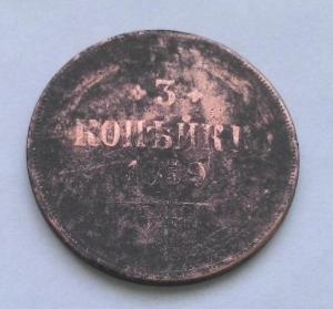

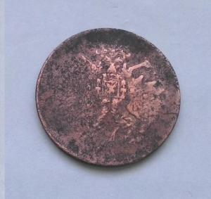

Имеется  3-х копеечная монета образца 1859 года, естесвенно была покрыта окисями(тёмно-коричневого цвета). Попытался очистить её сам с помощью лимонной кислоты, не помогло, просто стало светлее. Потом опустил в мыльную воду, результата совсем никакого. Нашёл вариант с дистилированной водой, продержал 2-е суток, после чего промыл водой из под крана. В итоге монета покрылась черным налётом. Искал способы очистки от него, но ничего вразумительного не нашёл. Может здесь есть знающие люди способные помочь справиться с этой задачей? Боюсь повредить монету, так как в дальнейшем зотел бы её продать...
https://mdrussia.ru/topic/10923-oksid-medi-cuo-chyornyy-nalet-kak-borotsya-kak-snyat/page/3/#findComment-642066
@LEONID887 добрый вечер Леонид. Накупите на зиму меди нечищенной и тренируйтесь по чистке. Либо сейчас десяток-два какаликов за 150-200 р. на опыты, а полученный опыт применяйте на 3 копейках ваших.
Какие мысли есть по вашей монете. Главное, если не умеете чистить то продавайте какая есть, выйдет прибыльннее чем продажа убитой и умученной монеты. Коллекционеры не любят особо монеты после чужой еще и неправильной чистки.
Теперь по вашим опытам.
Дистиллированная вода сама по себе не для чистки. Она растворяет некоторые соли на монете, размягчает окислы и загрязнения. Для последующей чистки. Важно: дистиллят нужно один раз в сутки минимум менять, иначе окислы рости могут.
Мыло. Нужна не мыльная вода, а хозяйственное или детское мыло натертое на тёрке и залитое в кипятке до состояния пластилина- сметаны. Способ требует времени: дни-недели - с периодической чисткой отваливающихся окислов щеткой.
И предложение:
На ум приходят следующие способы. 1% раствор уксуса (менять раствор по мере насыщения цвета), электролиз и средство бытовое крот (недолго, до минуты где-то, визуально быстро видно реакцию).
А после чистки нужно еще патину сделать. Но это другая история.
Коллеги поправят и может дополнят.
https://mdrussia.ru/topic/10923-oksid-medi-cuo-chyornyy-nalet-kak-borotsya-kak-snyat/page/3/#findComment-642139
      Черный налет попробуйте счистить подержав в мыле,к слову,он сам по себе не сойдет,как минимум,надо щетками тереть,а мыло только для размягчения загрязнений. Николай 3 все уже сказал,пробуйте,только не надо сразу спешить и тыкать в кислоты,электролизы,все это сильные средства и требуется время,плюс расходы (на монеты,например) что бы набить руку. Во всем интернете,везде,все отмечают,что мыло годится для любой монеты,почему бы не начать с него,а не применять радикальные средства.
https://mdrussia.ru/topic/10923-oksid-medi-cuo-chyornyy-nalet-kak-borotsya-kak-snyat/page/3/#findComment-642164
Механически. Если окислы локальные можно сначала зубочисткой. Потом эти места локально ватными палочками с пастой гоя. Монетку не дочистил еще и пятна местами остались.
