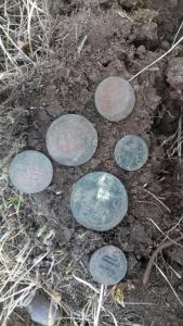

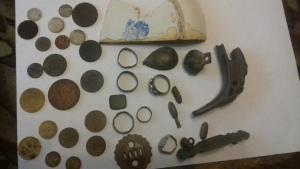

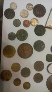

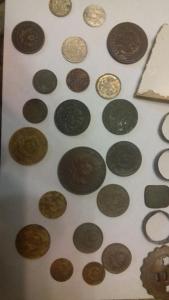

Доброго времени суток. Предлагаю обсудить работу, а также проблемы (и способы их решения) с 705-й Теркой. Работаю с прибором 2011 года, но по настоящему стал копать с 2018 года. До этого выезжал в поле 1-2 раза в месяц. И результат имел соответствующий - ни о чем. С 2018 года появилось больше свободного времени в связи с чем освоил прибор получше. Усвоил, что по одному и тому же месту нужно проходить дважды - как со штатной 7,5 кГц ДД катушкой, так и с 18,5 кГц - результат повышается в разы. Кроме того, наибольшей результативности достиг когда не бегал и не маха катушкой как ошалелый, а именно спокойным размеренным шагом, двигая катушку не быстрыми махами. Повреждения на приборе за эти годы два - отломилась одна (внутренняя) часть подлокотника. И в самом конце сезона (ноябрь 2019г.) отломились оба уха на штатной 7,5 кГц катушке. Последнее повреждение из-за невнимательности. Оказываются уши стираются от длительного употребления их можно наращивать с помощью пластика, либо резинок. Не уследи - затягивал болт на полную, чтобы катушка не болталась. В результате удар по камню в траве, не сильный, но оба уха отлетели. Результаты последних двух копов на фото.
