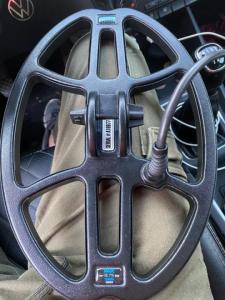

Короче взял меджик, блин, так чес был, теперь ище сильней охото на коп, а я работаю))IMG_2278.thumb.jpeg.c3d8c13926d67232dec3f0c141e5a7eb.jpeg
Про меджик лаб ничего не знаю, никогда их катушками не пользовался. Были родные, был Nel и Mars.
24.07.2023 в 20:22, kanopus сказал:
Ну посмотрим как покажет себя, показания по тестовым монетам примерно одинаковые, если на штатке допустим 44 на меджике 46 но некоторые одинаковы
Еще вопрос, может знаете, надо ли как то адаптировать подружить катушку и прибор?
