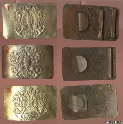

Сначала намазать маслом оружейным, которым стволы чистят.
Не жирно поливать а просто намазать.
И так повторять минимум три дня. (чем больше так делать тем легче отходят окислы.
Потом Дремелем с щеткой №538 сдираем всю ржавчину.
Потом лытунным №535 или №536 доводим до нормального состояния, то есть металл не блестит как после полировки а именно как обычный металл становится. (Китайщину откровенную покупать не рекомендую, шетина на китайских щетках для гравёра не пружинит и сминается на раз.)
Для того чтобы не темнело важно очистить от всех окислов и потом подстриженой зубной щеткой пройтись с зубной пастой. У меня два года уже одна пряга после зубной пасты не темнеет. Использую Блёндамед
Очень важно!!! Не все гладкие пряги с окислами становятся гладкими после чистки. Примером может служить пряга №2 на скане.
Она была абсолютно гладкая до чисти. Так что существует вероятность заиметь раковины.
Знаю что существует мнение "зачем чистить пусть будет как есть"
Но я считаю, что на форме полагалось носить чистую пряжку, если есть возможность я чищу.
На рынке кроликам не отрезают лапки, а я не чищу обратку..

demonoid74, чистка касательна только пряжек или вообще для любой латуни,бронзы?
Думаю это касается любого предмета из латуни бронзы.
Но лучше попробовать на каком нибудь незаметном участке.
Бронзы латуни по своему составу разные бывают и в разных грунтах их находят.

а,понял..покупаешь мягкую латунну щеточку и аккуратно чистишь..и все
можно,не долго,патина там все равно не нужна

По поводу чистки, ты прав. Считаю , что латунь надо чистить, если наличие патины не является критерием оценки предмета.Пример конину,ручки шкатулок, петли чищу всегда, тоже ловлю кайф от блеска "собачьего" золота.
Какой сувенир или панно без блеска смотреться не будет.
Подсвечник тоже чистил.Но метал у всех разный, литьё формы с песка постарше быстро темнеет, а вот кон.19 нач. 20 держится долго. Пока.
