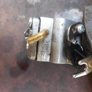

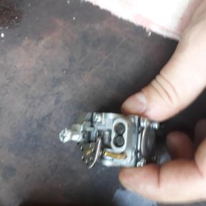

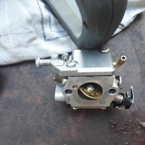

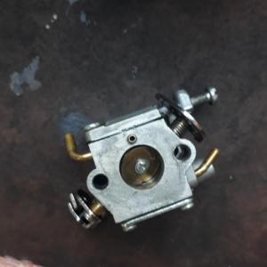

Наконец то добрался до пилы. Подскажите, что именно чистить.

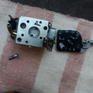

@Хорст разобрал, промыл. В общем сейчас другая печаль. Холостой ход появился, но обороты набирает с трудом, провал какой то при нажатии на курок.
а когда набирает обороты-мощность есть? или только дотронешься до палки и обороты падают?
@Хорст мощность есть, даже распилил пару поленей
8 часов назад, SanyaXocTa сказал:
а сеточку на входе в карб нашли и промыли?
23 часа назад, SanyaXocTa сказал:
вот эту черную херню из бензостойкой мембраны рекомендуется при разборке ставить новую.она обжимается и при повторной сборке может неправильно сесть и повыносить мозг. если повезет, то недолго , осядет и само наладится.
