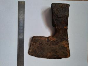

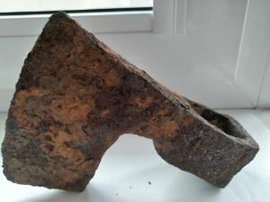

Здравствуйте. Помогите определить
https://mdrussia.ru/topic/120614-topor-na-atribuciyu/
Тема Топор на атрибуцию. создана на форуме Предметы быта.

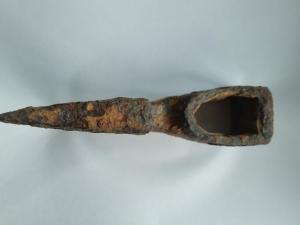

Здравствуйте.И ещё фото с трёх сторон
https://mdrussia.ru/topic/120614-topor-na-atribuciyu/#findComment-1347953
Пока видится обычный плотницкий топор-потёс.

20 часов назад, Vapour2 сказал:
т.е. ничего интересного, пытаться восстановить не стоит ?
https://mdrussia.ru/topic/120614-topor-na-atribuciyu/#findComment-1348290
По чему не стоит. В умелых руках может красота получиться. Есть отдельная тема на форуме.
https://mdrussia.ru/topic/120614-topor-na-atribuciyu/#findComment-1348291
6 часов назад, Therman сказал:
Если бы он был бы интересным и чего-то стоил бы, его не надо было бы восстанавливать. Надо было бы продавать как есть.
А тут, если железо совсем не ушло, откислотить, и на поделки пойдет на ура. Простор для творчества...

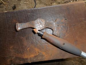

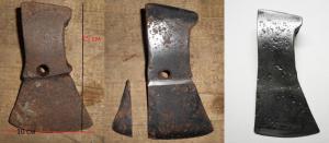

https://mdrussia.ru/topic/120614-topor-na-atribuciyu/#findComment-1352698
4 часа назад, Veinard сказал:
Добрый день, а есть у вас блог, или посты как вы чистите железо механикой? Замачиваете предварительно в чем нибудь или сразу корщеткой. Хотелось бы понять процесс, я так понял, вы в этом спец?

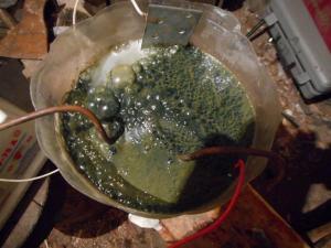

Приветствую@Veinard . Ну какой спец.? Любитель поковыряться с ржавым железом. Пробовал много способов.Замачивание ,электролиз. Но мне больше нравится результат после мех.чистки. Перед мех.чисткой я не замачиваю находку.На фото процесс электролиза и результат мех.чистки топора.Если интересно, посмотрите в моей теме, про топоры.
https://mdrussia.ru/topic/120614-topor-na-atribuciyu/#findComment-1352760
Мех чистка, примерно
