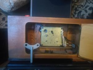

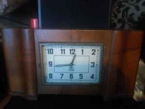

Здравствуйте, уважаемые участники и гости форума. Приобрёл себе часы настольные, точность хода чёткая. Бой курантов работает: каждые полчаса по удару, и каждый час бьют столько раз, сколько часов на циферблате, если 3 часа, то 3 удара, если 11 часов, то 11 ударов.
В общем к механизму нареканий нет, а вот к внешнему виду имеются...
В верхней части на корпусе, отслоилась в двух местах "фанера", качественный клей ПВА думаю исправит этот недочёт.
На внешней стороне в рамке вокруг циферблата, отсутствует защитное стекло. Вот думаю оригинальное стекло искать, или после того как сниму старый лак и нанесу морилку в цвет "махоры", лучше заказать стекло с тёмным тонером в размер, как думаете?

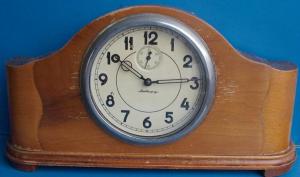

Вот такие есть, у них вообще крышка со стеклом утеряна (пока найти не получается).
(фото из сети, не мое).
2 часа назад, VasD сказал:
Это вы врядли найдете. У самого подобных часов несколько штук, достались от предков. Со стеклом часто проблемы. Я использую стекло от фоторамок, по толщине подходят.

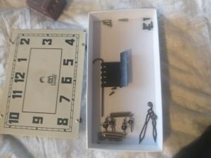

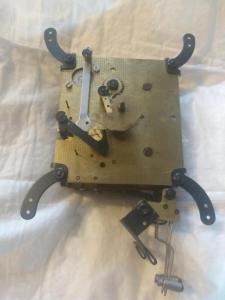

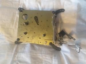

Снял с корпуса все детали часов, можно приступать к реставрации корпуса.

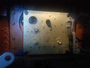

Механизм чистый, чистка не требуется.
На время реставрации корпуса, убрал механизм часов в пелёнку одноразовую, чтоб пыль не налетела.

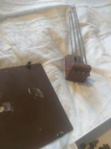

Циферблат со стрелками и петли латунные, буду чистить, после того как корпус приведу в надлежащий вид.
Прутки возможно переставлю в другую последовательность, для более мелодичного звука.

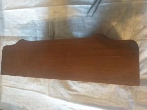

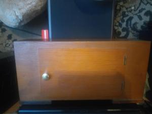

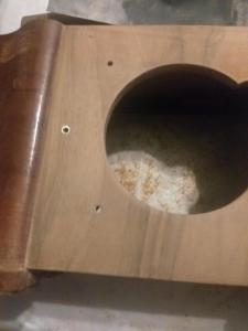

Собственно сам корпус.
Дверку заднюю, соответственно тоже открутил.

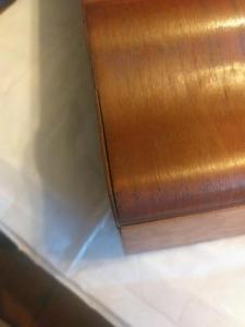

На верху по обоим углам, отклеился шпон.
Будем клеить, через утюг...
Процесс пошёл...
Изменено пользователем SCORPION6666
Добавил текст.

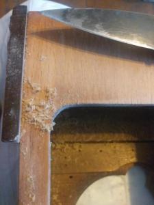

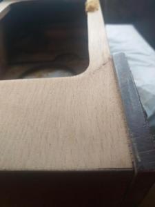

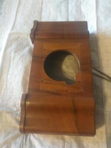

Снимаем старый лак методом соскабливания, острым ножом или заточенной пластиной, вдоль волокон. После снятия старого лака, в дело вступает наждачная бумага, так как толщина шпона приличная, можно позволить себе выровнять всю поверхность по цвету нетронутой древесины.
Простукиваем всю площадь поверхностного шпона, и там где есть (услышали) звонкий звук, значит в этом месте шпон отклеился от своего основания. Понадобится шприц с тонкой иглой, которым и будем инжектировать клей под шпон, для дальнейшего проутюживания данного участка, или можно на это место поставить тяжёлый предмет в виде спортивной гири через прокладку на месте нажима на требуемую площадь и.т.д.

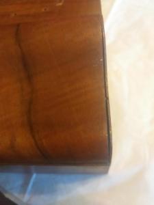

Вот в такие места, видно по тёмному разрыву шпона после его отслоения и вздутия, клей загоняется под шпон тонкой иглой, предварительно необходимо пылесосом максимально очистить поверхность от "рабочей" пыли...

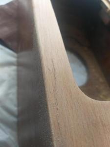

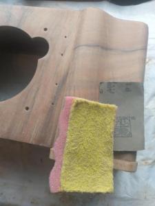

Наждачная бумага на тканевой основе хорошо убирает и сглаживает все неровности (остались запасы из прошлой эпохи Советов), перед нанесением морилки, всю поверхность обрабатываем наждачной бумагой с зерном на 1200 и избавляемся от пыли с поверхности изделия.

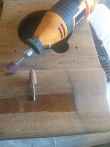

На боковых радиусных участках можно использовать гравер с абразивными насадками, на минимальной скорости, которая позволяет снимать лак, за два-три прохода.
Далее обрабатываем эту область наждачной бумагой, и здесь удобнее использовать поролон, в моём случае обычная губка для посуды, мягкой стороной к обрабатываемой поверхности. Обработку участка в данном случае, необходимо вести после проклеивания отслоившегося шпона.
