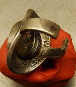

Перстень серебро ?

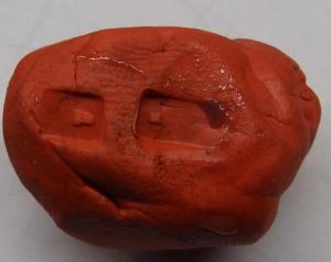

Попробую сегодня сделать оттиск клейм .
https://mdrussia.ru/topic/137003-serebrjanyj-persten-s-kamnem/page/2/#findComment-1536428
Оттиск чистый .Изображения нет
проверю йодом и выставлю фото

Серебро должно иметь пробирное клеймо 925. Значит  бижутерия.

Клеймо Jenavi видели?

Добрый вечер ! делал за пилы и проверил Йодом чистое серебро
https://mdrussia.ru/topic/137003-serebrjanyj-persten-s-kamnem/page/2/#findComment-1537024

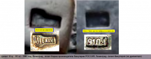

Это не серебро.

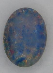

И это не камень

2 часа назад, протеже сказал:
А вы где его видели ? Я не видел !
С уважением !
https://mdrussia.ru/topic/137003-serebrjanyj-persten-s-kamnem/page/2/#findComment-1537031
Вам выше @АЛЕКС1959  показал клеймо  ювелирной компании.
 И на счёт серебра уже писал:
9 часов назад, протеже сказал:
Конечно есть призрачный  шанс, что это серебряное изделие с фальшивым клеймом серьёзной фирмы, но сколько тех шансов? 0.01%?
Попробуйте  поискать подобные или аналогичные изделия фирмы Jenavi  и посмотрите из чего они сделаны.
https://mdrussia.ru/topic/137003-serebrjanyj-persten-s-kamnem/page/2/#findComment-1537050
6 минут назад, протеже сказал:
 Jenavi
Я не вижу слово на клейме вобще не какого сейчас выставлю оттиски

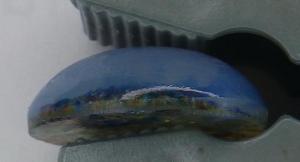

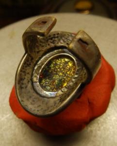

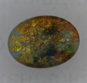

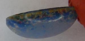

Добрый день ! Был в ювелирном магазине в клеймах нет значений Вес перстня без камня 9,09 грамма , камень выдавил, вечером сделаю фото
С уважением !
https://mdrussia.ru/topic/137003-serebrjanyj-persten-s-kamnem/page/2/#findComment-1537385
Вес камня 2,7 грамма
https://mdrussia.ru/topic/137003-serebrjanyj-persten-s-kamnem/page/2/#findComment-1537392
Фото
https://mdrussia.ru/topic/137003-serebrjanyj-persten-s-kamnem/page/2/#findComment-1537596
На шёл инфу. Синтетические опалы от натуральных отличаются тем, что рисунок у них более регулярный и напоминает при увеличении кожу ящерицы или мелкую сетку. Стоит обратить внимание и на зональность окраски – у натурального камня она будет более ярко выражена, нежели у искусственного. А проверить синтетический опал перед Вами или натуральный, поможет Ваш собственный язык – искусственный опал легко к нему прилипнет, в отличие от натурального
Проверил он прилипает легко .

Добрый день ! Вы пишите что это не серебро ,Как определили ? по виду ? по клейму ?
Клеймо там нет значений Jenavi нет и других фирм
писал выше .Нужно было обосновать ваше определение что это не серебро !
С Уважением ! Без обид пожалуйста !
Можно определить серебро или нет простым способом !
Как определить пробу металла по плотности?
Этот способ был изобретен в Древней Греции Архимедом. Его смысл заключается во взвешивании в воде. Также этот метод относится к неразрушающим способам контроля. Смысл заключается в поиске плотности, для этого необходимо взвесить ваше изделие и определить его объем.
Выявить подделку ювелирного изделия можно по плотности.
Сделать это можно следующим способом
1)      Положить на весы изделие, записать сухой вес (m)
2)       Поставить на весы пластиковый прозрачный стаканчик, на 2/3 наполненный водой, обнулить показания весов
3)       Подвешенное на ниточке изделие погрузить в воду так, чтобы оно не касалось стенок и дна, но чтобы при этом было полностью погружено в воду, записать показания весов (v)
Далее простой расчет по формуле p=m/v и определение пробы по показателям из таблицы.
Кольцо вес сухой (m) = 9,09гр., вес в воде(v) = 1,1гр., 9,09:1,1=8,263
Судя по этому значению, видно, что это не серебро.
Плотность наиболее популярных проб приведена ниже:
Металл
Проба
Плотность, г/см3
Золото
375
11,54 - 11,56
Золото
585
12,5 - 14
Золото
750
14,5 - 17,5
Серебро
875
10,28
Серебро
925
10,36
Обратите внимание, что этот метод не сработает для полых изделий или изделий, в которых присутствует большое количество вставок
Да сделал запил более 2,5 миллиметра там жёлтый метал  Спасибо всем! С уважением !

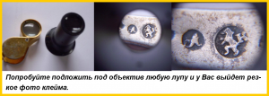

Серебро---а почему бы Вам не сделать фото клейма с лупой,и вообще серебро проверяют ХРОМПИКом,он продается в магазинах ювелир. техники.
Изменено пользователем АЛЕКС1959
https://mdrussia.ru/topic/137003-serebrjanyj-persten-s-kamnem/page/2/#findComment-1537982
@АЛЕКС1959 Спасибо за подсказку ,Сегодня купил хромпик буду пробовать,
С уважением !
