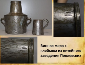

Без тарировочного клейма с указанием объёма данный предмет не будет являться меркой, будь на нем хоть вензеля всех правителей.

согласен бывает и такое, но не в данном случае.   еще один вариант в меди.
3 минуты назад, Сергей 16 сказал:
форма предмета аналогичная той что из чугуна но лично меня берет сомнение что чугун мог использоваться как мера для вина.

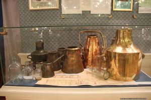

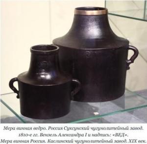

то есть,определение- Гос.истор.музея. (ГИМ)-  вас никак не устраивают-( оболдеть)
хорошо,ниже фото тоже из музея-"Музей водки в Москве"
