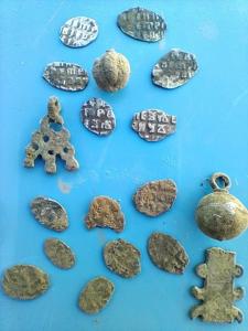

Я пользуюсь. Снайперка 5". Окупила себя на втором выезде. ( На битом пляже среди пробок обручалку выцепил). Но есть у них косяк. Сначала прислали неисправную катушку, и долго менжевались с заменой. Пока я видео не снял, и им не скинул.
19 минут назад, prorab сказал:
DD  или Моно? Лучше штатки?
Только что, МаксимА сказал:
ДД. Штатки у меня нет. Основная - спайдер 12". Лучше штатки однозначно. Вот вчерашнее. Причём поле битое-перебитое. Крайний раз знакомые с Деусами его утюжили. Вообще ничего не нашли. А Маска чудеса творит.
