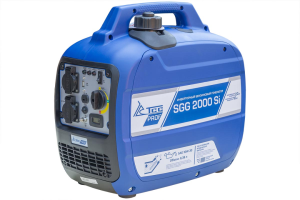

я имел в виду , что альтернативного генератора не было типа как на фотке. по штату положен генератор на штатном месте с приводом от ремня основного двигателя - штатаная единица такая и была. на фото альтернативный генератор.
Раскрыть
Любой генератор не предусмотреный с завода - альтернативный.
https://mdrussia.ru/topic/146835-jurta-shamana-postoronnim-vhod-tolko-na-svoj-strah-i-risk/page/125/#findComment-1861362
  30.08.2024 в 21:12, Rom-Zecs сказал:
Раскрыть
да фиг знает . по мне альтернативный , значит еще один, как альтернатива тому, который положен по штату.
