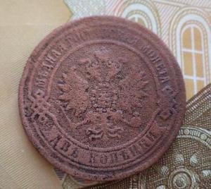

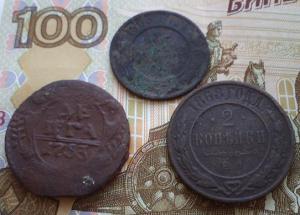

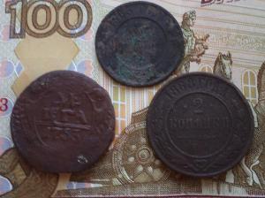

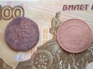

Короче взял 3 монеты, кинул в кислоту для подготовки нанесения серной мази, одна пала смертью храбрых для опытов осталось 2:
DSC03691.thumb.JPG.741e7800a6f5a94d15d19DSC03692.thumb.JPG.7e954c448568671f071d4DSC03695.thumb.JPG.3d5f49719397b853b7ecbDSC03696.thumb.JPG.e3c6e22f34be8d5317d4c

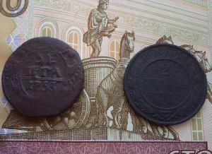

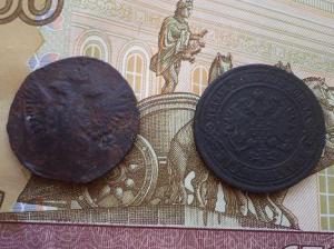

Нанёс серную мазь высушил промышленным феном:
DSC03697.thumb.JPG.cb41b0c93c8375e655dadDSC03700.thumb.JPG.4fe8cb942f1ac5d0eed0c

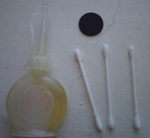

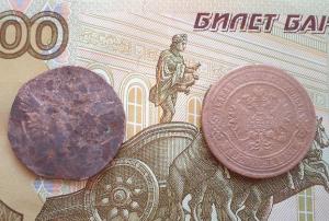

Денга пошла в лимонную ванну, двульник решил почистить оружейным маслом:
DSC03701.thumb.JPG.0101dfe7316da504edd8d

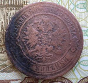

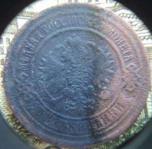

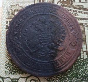

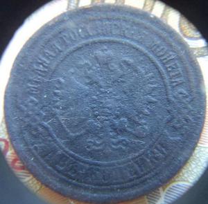

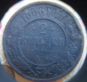

В общем монета выглядела так: серная мазь наложенная в горячей воде и высушенная промышленным феном
DSC03702.thumb.JPG.35246bb6736714035e672DSC03703.thumb.JPG.49fb4f98ac0719fe6f479
Капля масла на монетку и растирание ватной палочкой:
DSC03702.thumb.JPG.35246bb6736714035e672DSC03703.thumb.JPG.49fb4f98ac0719fe6f479DSC03704.thumb.JPG.9ce95cfc2831344cba338DSC03705.thumb.JPG.4c5449f1ab5f7ab66ba53DSC03707.thumb.JPG.9eb3d92481c09bfdc00e8DSC03708.thumb.JPG.2a8630caf6ac4a886c4f7

@Боба Касторский Я говорил про высушенную пром. феном. Свеженанесённую можно стереть тряпочкой до состояния лёгких потемнений, остальное вода щётка. Был кстати метод наложения слоями. Жуткая гадость. Наносился слой, растирался ватным тампоном до лёгкого потемнения. Потом второй слой, он уже хорошо темнил монету. Потом третий слой закрывавший её полностью, а за счёт нанесения ватной палочкой выпуклости оставались оттенёнными. Потом закрепление и не снимаемый панцирь готов. Запанированный таким способом пятак  мучали электролизом около суток. Монета истощилась вдвое, только после этого все следы мази ушли.
