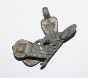

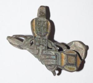

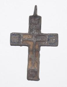

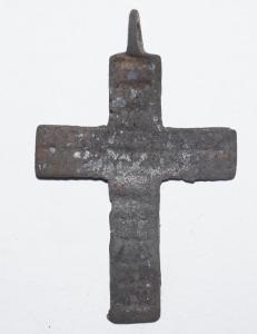

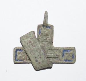

Доброго времени суток, уважаемые форумчане.
Попался мне вот такой крестик.
DSC00534.thumb.JPG.324cab52056bcbe1034acd2bc05360cf.JPG  DSC00535.thumb.JPG.930ba96b3aeb93ac585046bcf716ccff.JPG  DSC00536.thumb.JPG.d0f0e0fd2ff9f12810276ec451ddc0f1.JPG
Распрямил
DSC00541.thumb.JPG.e94bf8ff5091f7513abebab5b2d79fce.JPGDSC00542.thumb.JPG.ffe37a57a6662d39285d5c98b60cd467.JPG
Запатинировал (маленько передержал)
DSC00544.thumb.JPG.16a4cc4b25f5180a99fb80bf78c43b7a.JPG DSC00545.thumb.JPG.642e72c901d94753834fd754dfe55fc0.JPG

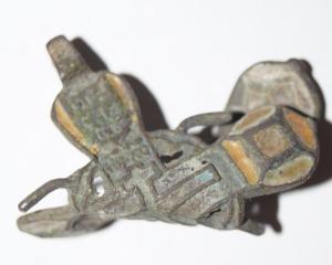

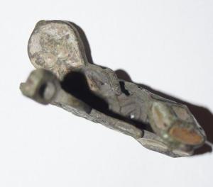

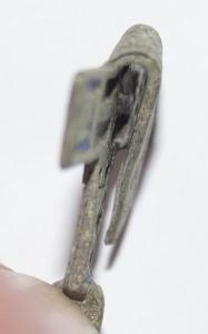

Хочу спросить вашего совета по следующей делеме, есть вот такой очень симпатичный крестик
DSC00537.thumb.JPG.3e731a095a4ffc7e4e14a2a8981f317b.JPG  DSC00538.thumb.JPG.fc56a7b22dc23c04457e7b20538d874f.JPG  DSC00539.thumb.JPG.f30d6f9528ae96f8a7c3d897f972d084.JPG  DSC00540.thumb.JPG.0965773493b0fe4b0df7dad2024bf432.JPG
Если ровнять с нагревом, уйдут эмали, а они там красивые. Если не греть, то  может лопнуть.
Что думаете?
С уважением, Сергей.

@Бен Ганн греть однозначно.
Попробуйте локально.
Греть нихромовой нитью только в месте сгиба...
06.05.2023 в 09:06, Karbofoss сказал:
Спасибо, попробую

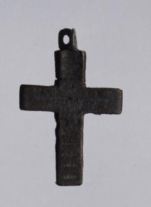

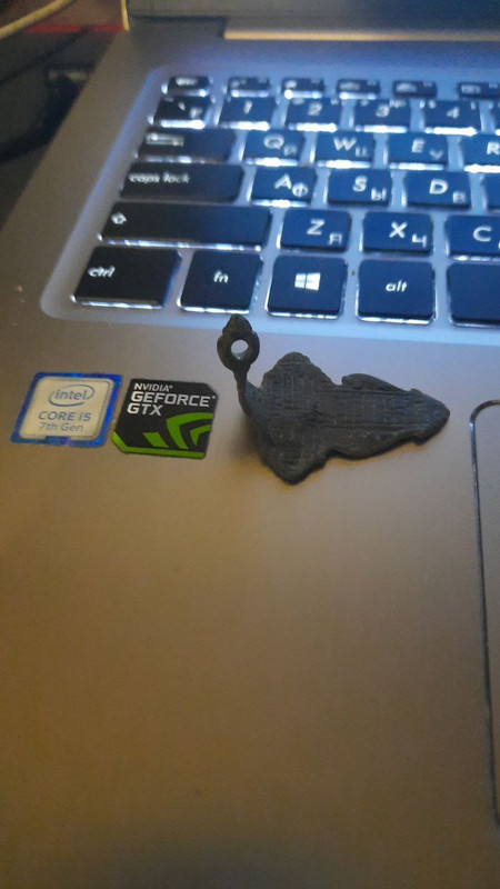

Сегодня поднял лепесток, самый обычный, но с очень хорошо сохранившимся рельефом, молитва на обратной стороне читается без проблем. Но верхняя треть согнута примерно под углом 90 градусов. Как можно выправить?
Рихтовал и с нагревом и без. В последнее время склоняюсь к выпрямлению без нагревания. Внимательно осмотрите предмет на наличие повреждений (трещин и т.п.), если нет повреждений то рекомендую следующий способ: тиски и через деревянные проставки выпрямлять. Но зажимайте его не полностью, а от начала загиба (начало радиуса). Зажали, немного придавили и оставили минутки на две, затем передвинуть и еще придавить. И таким способом все искривлений. У меня получалось. После того как предмет более менее выправится доводите до нужной формы простукиванием на металлическом основании (у меня из латуни) деревянной палочкой (я использую деревянные мебельные шканты).
Как то так.
PS
На моей практике после нагрева лопались чаще.
  • Нравится 4
07.05.2023 в 22:15, VasD сказал:
Как то так.
PS
Совет от лукавого.
Не просто греть нужно, а греть до вишневого цвета весь предмет из цветмета! Физику металла ни кто не отменял! (хотя бы на уровне школьного курса)
Ослабили высокой температурой металл, и гни его сколько хочешь!
А вот если баловаться тисочками или прогревом каких-то отдельных проблемных мест - то и вероятность ляпнутого металла будет не предсказуемой.
В последнее время стал выпрямлять ещё не отошедшие от лежания в земле и крестики и другие искривлённые цветметы прямо на месте,пока металл мягкий он податлив и вроде ничего...но без фанатизма.
Пробовал и постукивал и грел до красна...и.не все способы полезны.🤔
25.06.2023 в 20:28, SMERSH сказал:
Не все так просто, как раз физика и химия тут важна. После нахождения металла и сплавов в агрессивной среде в течении нескольких сотен и более лет происходят необратимые процессы. Так что раз на раз не приходится, так что сколько хочешь не получится. Все по мере приобретения опыта.
Ещё тонкие предметы можно прокипятить минут пять.Помогает.
