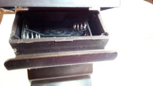

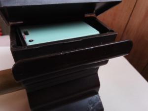

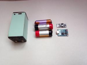

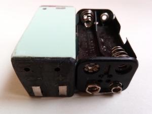

Преимущества. Зарядка от 5вольт (телефон) Постоянное напряжение 12 в. Индикатор разряда батареи. Максимальная чуствительность при максимальном напряжении. хватает на 3 выхода по 12 часов до подключения зарядки от повербанка,БП или любого источника 5 в. Вот такое чудо получилось из эл. сигарет + небольшая схема индикатора разряда.IMG_20230514_080716.thumb.jpg.0a4ea5e1768c378ee76b5dfd0e6da654.jpgIMG_20230514_081006.thumb.jpg.3cc02d014bb9ccd3380d034e16a99314.jpgIMG_20230514_081316.thumb.jpg.6ea6154bca107165db5d90d1fd1bc4e7.jpgIMG_20230514_081420.thumb.jpg.91b7d47315ef3df52274e5cf97bbefa1.jpg

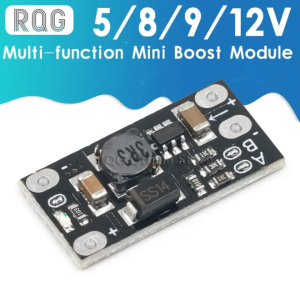

Спасибо.Очень интересно. Где я, и где те электронные сигареты? Но есть и другой путь:
https://aliexpress.ru/item/32998389598.html?sku_id=66972066604&spm=a2g2w.productlist.search_results.2.43c53b07RTPqeF
https://aliexpress.ru/item/4000562898484.html?sku_id=12000036188114244&spm=a2g2w.productlist.search_results.0.7080e0d4a0TIZb
image.thumb.png.7a9e8669aa368832eaec1c5e21fad865.pngimage.thumb.png.3733bc4ded60cb3abd07c1f89673a1af.png
 Аккумуляторы там же всяко-разные.
