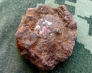

Знак в железной коросте.
Торфорез
Всем камрадам доброго дня! Разбирал старые завалы шмурдяка и наткнулся на "окаменелость кайнозойской эры". Похоже на общество Красного Креста. Есть ли способ избавиться от этой железной "патины"?IMG_20230829_180102.thumb.jpg.2719c4882e8b6c00ca3a8e05051c0c49.jpg

Доброго,а из чего на вскидку "кокон" ?края руками крошатся?
Железо. Края руками не крошатся. Пробовал напильником по краю пройтись, добыл себе немного ржавчины.
Если железо,то совсем худо...может руда какая,тогда можно попробовать так:
1) Заморозить "пряник",опосля в кипяток кинуть сразу
2) Довести до кипения перекись водорода аптечную,в соответствующей емкости,чтобы весь кусок был скрыт ей,и закинуть в нее
Изменено пользователем Sherl_75
залей вэдэшкой, дай пропитаться как следует, потом аккуратно пройди тонкими кусачками перпендикулярно окружности, пробовал на пулях, ржавчина отлетает сегментами
Понял. Спасибо. Попробую.
держите в курсе, по результатам,,я думаю многим будет интересно,для опыта,на копе всякое в "коконах" попадается...
Первый раз такое вижу. Возможно, электрохимическая коррозия. Знак поднят на домовой яме, грунт - чистый суглинок, без примесей, никаких железок рядом не было.
