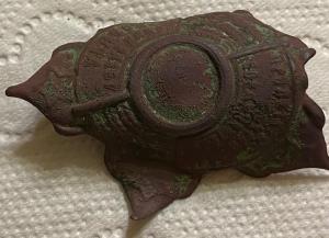

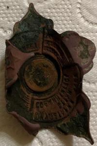

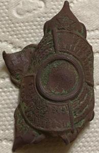

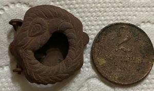

Приветствую камрады!
нужна помощь.
Выкопал сегодня такие вот вещи. Дембельский нагрудный знак 1924-26 годов. Надпись « пролетариии всех стран соединяйтесь, и помни заветы Ильича»как сказал интернет, вопрос:- имеет ли ценность в таком состоянии, и можно ли выправить?

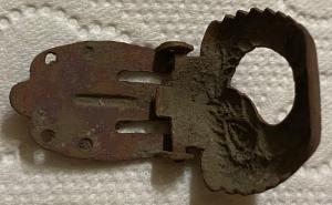

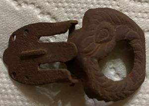

и вторая вещь, интересует что это вообще такое и период?
спасибо.

Доброго, знак "помни завет Ильича".

Да он, можно выправить? Вроде крепкий

Я так понял они отличались, видимо разные заводы шлепали

Можно...
Как выпрямить предмет из латуни или меди.
Часто на копе попадаются различные вещи,которые слегка или очень сильно деформированы,никогда не пытайтесь разогнуть такой предмет на холодную,обязательно нужен нагрев.
Как правильно это сделать:
1. Очистить предмет от грязи и окислов, так как при нагреве они могут навредить металлу.
2. Можно греть на обычной газовой плите или использовать горелку,пламя должно быть меньше среднего. Если излом в одном месте,греть полностью не нужно. Как определить когда хватит?! Металл должен изменить свой цвет на розовый,в темноте слегка светиться красным. Дать остыть на воздухе. Многие пишут,что нужно латунь отпускать в воде,ниразу так не делал,что медь,что латунь оставляю остывать на воздухе,и этого достаточно.
3. После того как вещь остыла,нужно разогнуть на пару градусов,для этого можно использовать что угодно,тиски,плоскогубцы, молоток и палочки или просто руками,главное чтоб было удобно.
4. Если чувствуйте,что дальше идет с трудом,остановитесь,может лопнуть,повторите процесс нагрева и остывания еще раз. И так пока не выпрямите до конца.

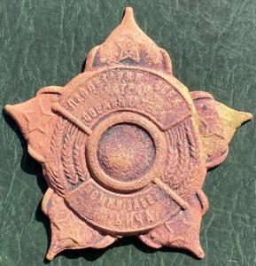

Вот подправил знак и почистил, вопрос, будет ли интерес на аукционе, и буду благодарен если подскажете старт.

Доброго, не плохой результат...на пол-пути не останавливайся...нанеси эмаль на звезды и флаги, припояй винт, подбери к нему гайку...да и самое главное, фото Ильича в центр😉

Ну может зимой руки дойдут)

Кстати спасибо, правильную мысль подали! Буду восстанавливать как руки дойдут!

ничего трогать не надо ,если нет опыта только хуже сделаете, выставляйте на аукцион с 300р
