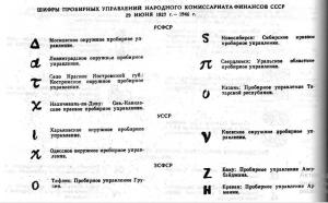

Доброго! Фото конечно не очень.Я вторую букву производителя не пойму,не то И или М. Второе клеймо ,насколько вижу(греческая буква)Слева от головы,Киевского пробирного управления
Ай ,получше разглядел- буква Костромского проб.упр.
07.03.2024 в 10:59, sigun сказал:
Алексей,тут не в фото дело,так клеймо отчеканено,фото-то к как раз в макро сделано.Если возможно,напишите,как определили,что Кострома,источник и картинку.Ежели не трудно.

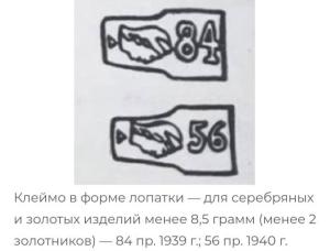

@Стан7 Слав,Привет! Такие,клейма ставили. 1908-1926.
07.03.2024 в 11:01, Стан7 сказал:
Доброго.

Спасибо,Вячеслав. Похоже,но у меня вроде как не лопатка...Или это мне кажется?
А по Киевскому управлению другая буква применялась,"ню",если верить "Указателю"
@Г.Н. Геннадий,я теперь и сам не пойму,что за буква перед головой
Клеймо Золото, 56 проба, лопатка, Московский пробирный округ, Неизвестный производитель РИ
Клеймо общее для страны
Данное клеймо встречается на знаках 1908-1927 годов
https://phalera.net/ru/marks/view?id=1176
07.03.2024 в 11:24, Г.Н. сказал:
Лопатка у вас, информацию взял отсюда. Обратите внимание, от веса изделия многое зависит.
https://graffantik.ru/spravochnik/Gold-Samples-Brands/
Изменено пользователем Стан7
Парни,спасибо большое! Вроде бы теперь всё сложилось.

В статье опечатка с датировкой. После 1927 года никаких 84-х и 56-х проб не было и быть не могло. 875 и 583.
