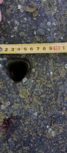

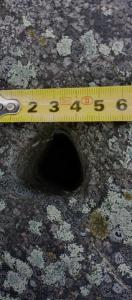

Всем привет! Вот вам загадка (на которую я сам ответа не знаю)). Имеется: гора, в древние времена возможно святилище, в советское время место добычи камня немецкими военопленными.В настоящее время в глухом лесу. На камнях встречаются в довольно большом количестве отверстия треугольной формы. Суть вопроса каким образом можно сделать отверстия такой формы? И зачем? Размеры на фото. Глубина у всех разная, но сквозного ни одного нету. Любые варианты приветствуются!

А место расположения камней территориально?
Подобные  отверстия на камнях ранее находили в Ленинградской области. Тоже задавались таким вопросом....
https://s30475156933.mirtesen.ru/blog/43243627101/U-REKI-RAGUSHA-NASHLI-VALUNYI-S-NEOBYICHNYIMI-OTVERSTIYAMI?nr=1
@никмак Да, точь в точь как у меня. Месторасположение близ Екатеринбурга, рядом с городом Дегтярск.
   Когда неправильно затачиваешь сверло,получаются треугольные отверстия. Возможно что то вроде этого.
@петр2222 Доброго! Все отверстия одной формы? Какая горная порода? Есть ли крупнокристаллические включения типа пегматиты?
@llooggiinn Да, все отверстия примерно одной формы, горная порода скорее всего гранит, про пегматиты ничего не скажу так как в геологии не разбираюсь.
Может работали по старой технологии? В отверстия забивали деревянные колья, поливали водой, дерево разбухало, кусок отламывался.
У меня такое предположение - один из минералов входящих в горную породу гранит - мусковит - представляет собой один из видов слюды, образует крупные кристаллы в форме тетраэдров, стороной которого является треугольник, сам минерал имеет совершенную спайность и легко расщепляется на пластинки, которые даже использовались в оптике. Соответственно при разрушении горной породы в первую очередь разрушаются менее стойкие минералы, в граните это слюды - убрали тетраэдр получили треугольное отверстие
В эти отверстия закладывалась взрывчатка. Порода взрывалась и получались куски, которые увозили на переработку или обработку.
Так добывали у нас точильный камень из которого делали природные абразивы с царских времен. Фабрика закрылась в 1963г совсем.
Да и на смену природному камню пришли искусственные абразивные материалы.
@петр2222  Какой камень добывали у вас я не знаю. Но способ совершенно такой же.
@J. Shrott Так везде камень кололи, даже без взрывчатки, с помощью льда на зиму, а сейчас братья из поднебесной специальный состав изобрели, расширяющийся при намокании, с этим понятно - вопрос в том что отверстия треугольные, а шпуры всегда круглые
@петр2222 еще один момент - отверстия треугольные могут быть ближе к поверхности, что обусловлено дроблением породы по направлениям естественной трещиноватости при сверлении шпура круглым буром, при этом в глубине они могут иметь круглое сечение

Насколько я фонариком просветил в глубине все такая же форма.
15.08.2024 в 12:47, llooggiinn сказал:
Да, у меня в этом и интерес, что отверстия треугольные.

Спасибо, у нас добывали гранит для строительства фундаментов.
Согласен с Песенником, треугольные отверстия получаются из-за неправильной заточки сверла. В этом, я думаю, и весь секрет...
15.08.2024 в 14:11, никмак сказал:
заточка сверла правильная , само оборудование так устроно. листовидное сверло и патрон Уатта , например.

Ну а цель? Цель то какова была? Зачем кому то понадобилось сверлить в граните десятки отверстий такой формы, если например для взрывчатки круглое, гораздо проще в исполнении, тоже для этого подойдет?
Я тоже всё время удивлялся - почему когда сверлишь, например тонкую нержавейку, отверстие получается "треугольной" формы(как на фото). Скорее всего просто какие-то законы физики.

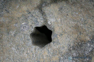

Но если круглые отверстия в камне можно хоть как-то «притянуть за уши» к ручной работе древних мастеров, то норвежская находка 2007 года полностью разрушает эту надуманную версию. В ноябре того года в небольшом норвежском городе Волда, во время строительных работ, были обнаружены загадочные каменные отверстия в виде звезды (смотрите фото). Одна форма этой звезды с семью правильными лучами буквально поражает: как можно выдолбить в камне столь идеальное отверстие?
Однако ученых ждала еще одна сенсация – звездное отверстие оказалось сквозным, оно пронизывает скалу строго по горизонтали на 4 метра. В наше время еще нет ни технологий, ни оборудования, чтобы создать такое отверстие в камне, а у древних людей – якобы были.
«Звезда Волда», как окрестили это фантастическое отверстие исследователи, до сих пор будоражит умы ученых, поскольку разумного объяснения ему нет, а поверить в инопланетян академическая наука просто «не имеет права». Вот и получается парадокс: с одной стороны, вроде все понятно, это не единственный артефакт, доказывающий, что нашу Землю посещали представители более развитых цивилизаций, с другой – если признать такое, то нужно пересматривать не только историю нашей цивилизации, но и многое другое.

01.09.2024 в 17:54, петр2222 сказал:
Покажите картинку если не затруднит, поисковик чего то не то находит.
утуб отключен вот и не ищет поисковик. вот ссыль почитать https://dzen.ru/a/X9HqNviwyiBty3_a
самое интересное тут на задуматься :"а зачем такое отверстие серлили?" . а ответ простой. шпур имеет глубину несколько метров. вот сверло трудится, грызет породу , а куда опилки деваются? вот вот. а они прекрасно мимо сверла ходят и выходят наружу. кроме того представьте- шпур вертикален и в него вода натекла. шашку уже так просто не вставишь , она как поршень будет пытаться воду под собой сжать с очевидным результатом.
@аса Ну а с какой целью нужно было пришельцам сверлить в граните отверстие? Чтоб потом нас удивить. Да ещё и спрятали от всех, в надежде что норвежец найдет и покажет всем на удивление.

"Рабочим элементом бура является головка или съёмная буровая коронка... Наиболее производительными буровыми коронками являются коронки долотчатой формы, имеющие по сравнению с крестовой и звёздчатой формами наименьшую суммарную длину лезвий. При бурении коронками долотчатой формы шпур выбуривается не круглого, а трёхгранного сечения... Шпур будет иметь сечение трехгранное, пятигранное и т. д., число граней у него будет всегда равно числу лезвий коронки плюс единица".
https://dzen.ru/a/YnDxrxV8twOMrj0k

интересный момент. советские плиты армировались прутковой аматурой. а вот современные- тросами.  когда от времени трос сгниет и ветерком дыру продует- вот как раз отвертие такой формы и будет , и длина будет как у плиты перекрытия.
Ну довольно похоже на правду, но зачем? Если для взрывчатки подойдет обычное круглое отверстие.
Как я понимаю для отвода получаемой взвеси, используют не круглый шпур, а восьмигранный, чтобы через свободное пространство это все с подаваемой водой и выходило. Может я чего то не то знаю. Но в итоге то все равно круг получится!
