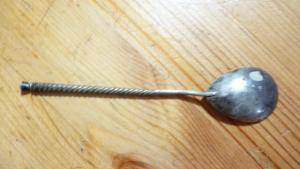

Всем привет!
По случаю приобрёл ложечку за копейки. Клейм нет, но очень уж похоже на серебро.

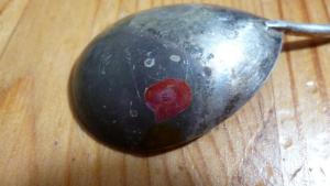

Недавно купил хромпик и решил попробовать проверить им. Капал и на лом серебра с пробой и на ложечку. Самый красный цвет как раз получился на ложечке.
Возник вопрос. Как часто попадаются крупные серебряные изделия из серебра без проб?
Может ли посеребрение давать реакцию на хромпик как на серебро?
И кто уже на "ты" с хромпиком, посмотрите, пожалуйста на цвет. Может я по неопытности что-то неправильно определил.

 Для того что бы результат был достоверным нужно зачистить проверяемую поверхность Мне такие ложки попадались и все были с глубоким серебрением

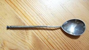

Сергей привет. вот такая ложка неделю назад за - 184 рубля...   9302b1.jpg  и в описании на ней - клеймо "МК 4"

Жень, привет! Спасибо! Один в один как у меня. Возможно клеймо ушло. Ложка повидала жизнь.

ты не понял.. там клеймо - не серебро.  там типа - серебрения клеймо.... про серебрение те и выше грили тоже.

а про хромпик тишина? Интересно бы узнать...

Серег я не знаю там серебрение или мельхиор или еще что...но кмк - это не серебро у тя.   по поводу времени - у тя такая же по виду ложка была на выставлении давеча..такой же формы считай- Светик там датировала...  наверно и эта - такого же периода...  у мну сейчас инет тормозит со страшной силой- только писать и можно..искать что то - тяжко....

Да, что у меня не серебро, это я уже понял. Сейчас посмотрел под микроскопом, и нашёл затёртое клеймо, про которое ты писал "МК 4".
Т.е. серебрение.

Цветность реакции двухромовокислого калия (хромпика) на предмете соответствует цветности реакции хромпика на чистое серебро – пятно ярко красного цвета, что позволяет сделать предположение, в случае отсутствия пробирных клейм, что перед нами изделие из мельхиора или нейзильбера с гальваническим покрытием из чистого серебра.
Попробуйте осмотреть предмет и найти места, где из-под белого металла просматривается металл с желтоватым оттенком, и нанесите зубочисткой на это место микрокаплю хромпика, и, если есть под рукой увеличительная лупа, то попробуйте оценить цветность реакции. Если реакции нет, то тогда это или мельхиор, или нейзильбер, или сплав серебра ниже 600-й пробы. В идеале, конечно, сделать диагностику гидростатическим методом.
С точки зрения времени изготовления, то предположения могут быть совершенно разные, дизайн популярный с последней четверти 19-го века и до настоящего времени. А то, что популярно, как правило делалось и делается в разным материалах - более дорогих и более дешевых.
