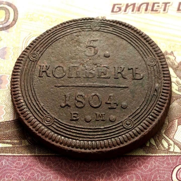

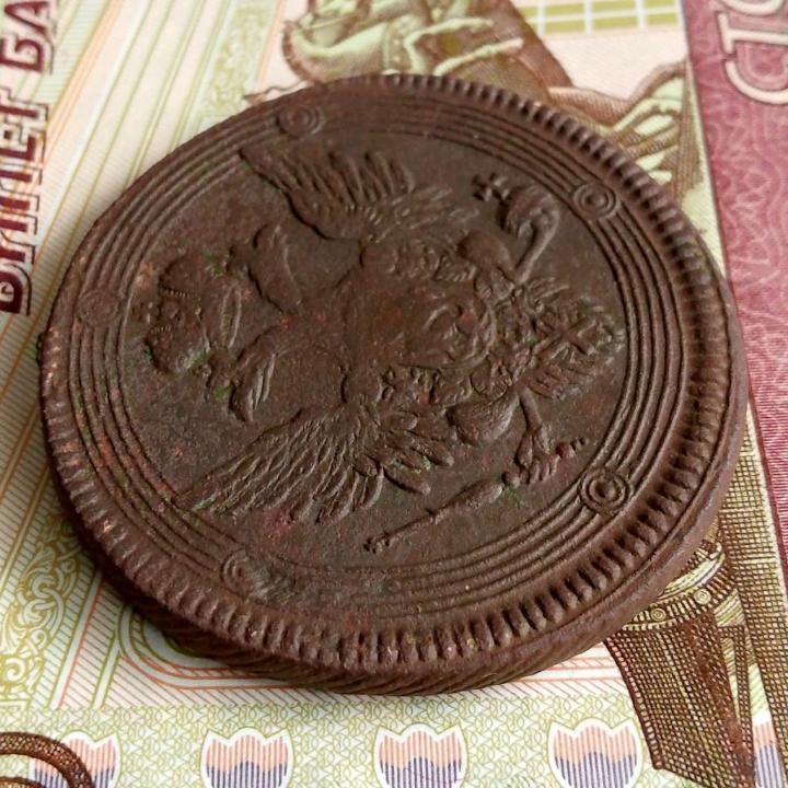

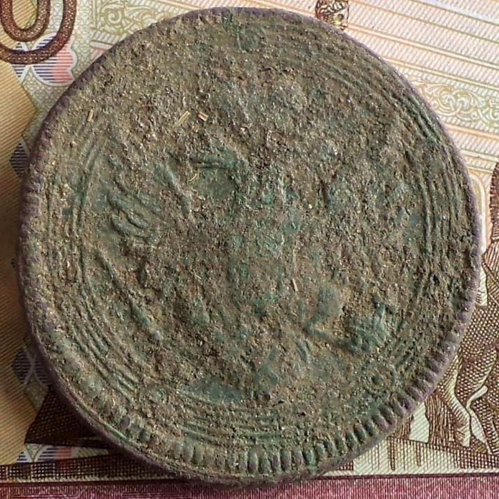

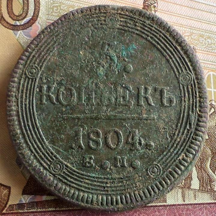

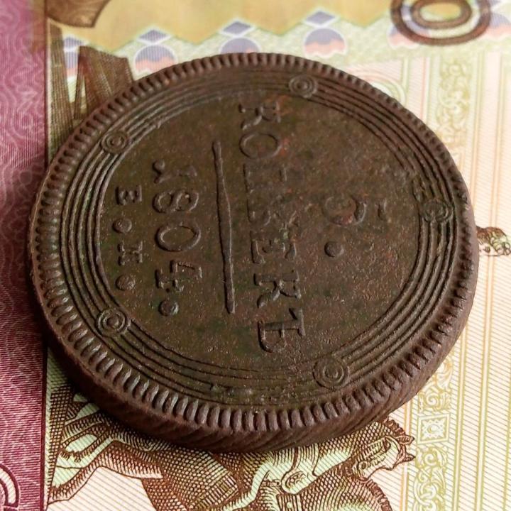

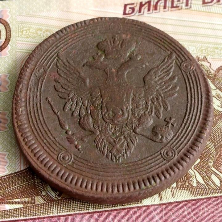

Привёл в порядок монету 5 копеек 1804 г. выигранную на аукционе на этом форуме.
Родная патина сохранена.
Было
8.thumb.jpg.c61e7bd866720e906feef274491de15b.jpg9.thumb.jpg.445b27ff309cbfa723d02c3b8458ccec.jpg
Стало

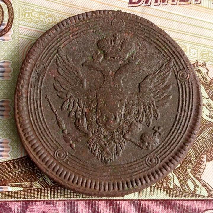

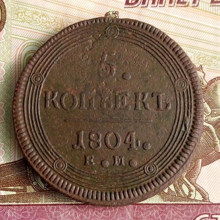

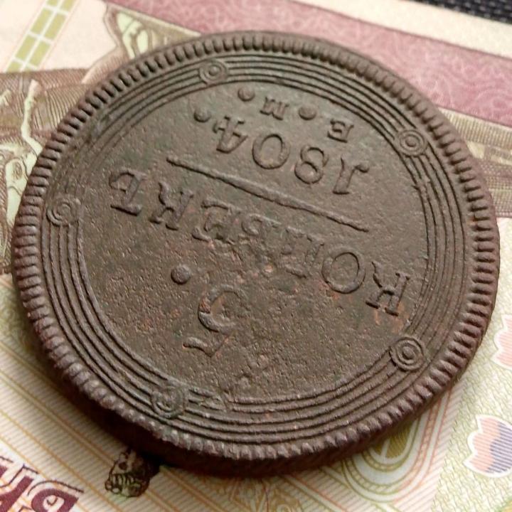

1.thumb.jpg.bdeab0ae58aee31d4814a08600dfddea.jpg2.thumb.jpg.7f902e875309c5a4f7bc9f5c3cd45a44.jpg3.thumb.jpg.1da6258dc5645c31e8a3158c97622507.jpg4.thumb.jpg.9575514152fb59f17a519153902247db.jpg5.thumb.jpg.005ffc7ac158032b4985989a6026f183.jpg6.thumb.jpg.8c4aab76e05333e7e16000bcfaf43720.jpg7.thumb.jpg.c2c66a355db1b0e287bac31a6b75e5c0.jpg

Евгений приветствую. У меня "работал" кефирный гриб.
Ну, думаю обычный кефир тоже справится.

И ещё Дистиллированная вода принимала участие в чистке.

Этот гриб можно сделать нежным-щадящая чистка. А можно сделать ядренно-газированным, это уже будет  "покрепче" раствор, но всё равно получается щадящая чистка.

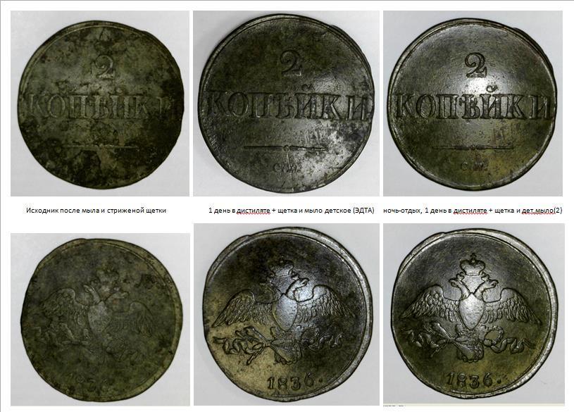

.thumb.jpg.46355cdb39a4d74ff98f0e60f0571705.jpgнаша самая первая монета чищенаная только пальцами и щеткой с мылом))это было в 2018г.
