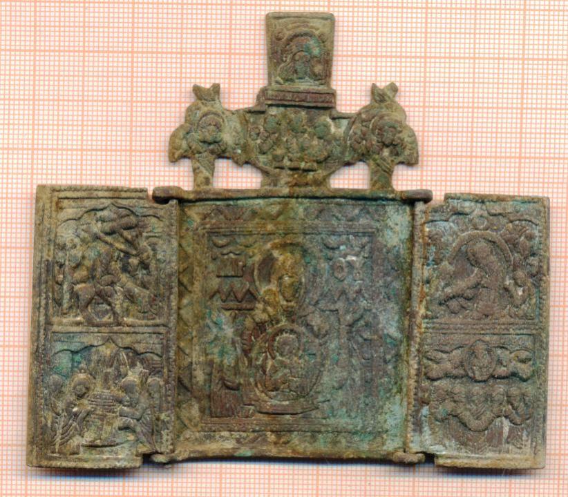

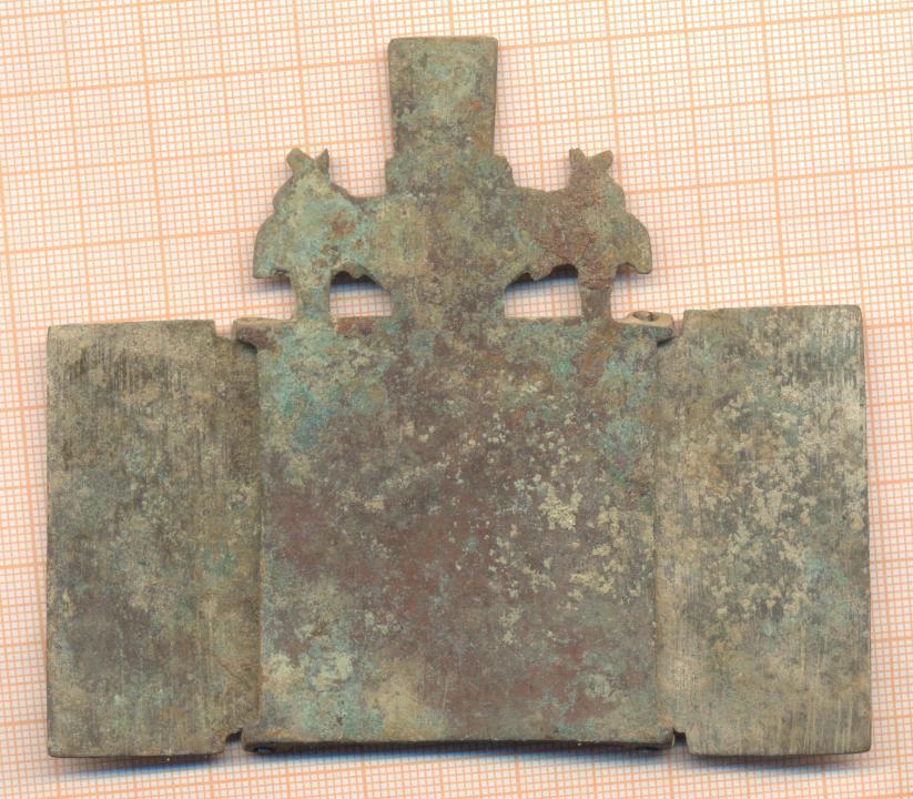

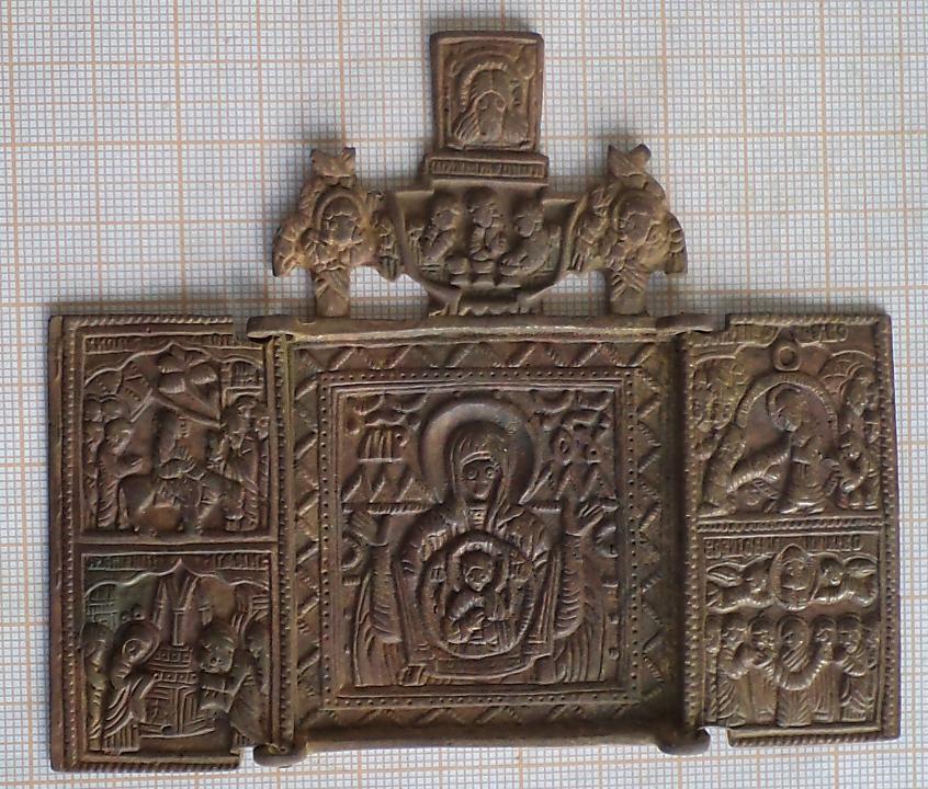

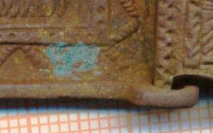

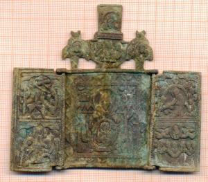

Подскажите, чем и как лучше дочистить ?  Свои методы есть, но может есть что-то лучшее. Заранее спасибо за ответы.
до чистки
.thumb.jpg.654281cdf6638b4cd041e52345920a5c.jpg  1.thumb.jpg.47c56d977f1ca77a9d7c634ee4ab8c22.jpg

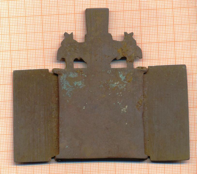

предварительная чистка
001.thumb.jpg.ee274c3815520529a2960b10a379f6d1.jpg  .thumb.jpg.aca5a2f2949d7dc090db47d9a8966209.jpg

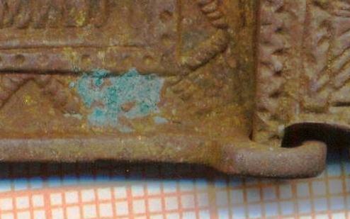

местами не дочистилось

Андрей,приветствую!
Химией чистили?Обычно после нее очаги остаточные легко убираются шаберами,при размерах предмета это можно сделать под лупой,далее ,потом опять на чуток в химию изначальную,места расчистки закрываются под общий фон поля...
Изменено пользователем Sherl_75
https://mdrussia.ru/topic/174255-chistka-skladen/#findComment-1947680
22.06.2025 в 18:02, Sherl_75 сказал:
Андрей,приветствую!
Привет.   насколько знаю , Андрей шаберами не чистит....
https://mdrussia.ru/topic/174255-chistka-skladen/#findComment-1947685
Привет Жень. Там можно попробовать зубочисткой или иглой,цыганской или потоньше,под лупой,чуть плошмя к коросте  держать и больше давить на нее,чем ковырять,после химии,часто коростины податливые, счищаются короче нормально...будет точечно химией их,останутся пятна заметные в этих местам...ИМХО
https://mdrussia.ru/topic/174255-chistka-skladen/#findComment-1947688
Спасибо !
Держал в слабом 3% уксусе, можно им же и дочистить, но могут получиться пятна,
зубочисткой конечно попробую что-то удалить,
может есть способ чем размягчить ?
https://mdrussia.ru/topic/174255-chistka-skladen/#findComment-1947715
23.06.2025 в 00:15, аким сказал:
если сразу после химии, в течении 1 часа-2 когда только подсохло все чистится нормально иглой цыганской, она не острая)не царапает поле и рельеф,особенно б.у, через лупу и хорошее освещение навредить  надо умудриться ,главно без фанатизма,пошеркал чуток,сдул,клизма советская кстати для этого рулит:cap:не надо боятся,там толстая патина,даже ошибки прощает,просто аккуратно надо

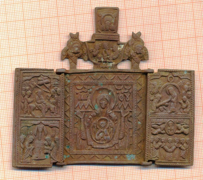

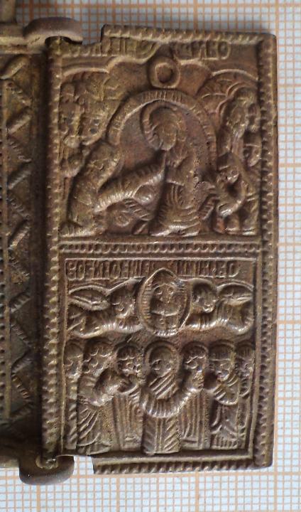

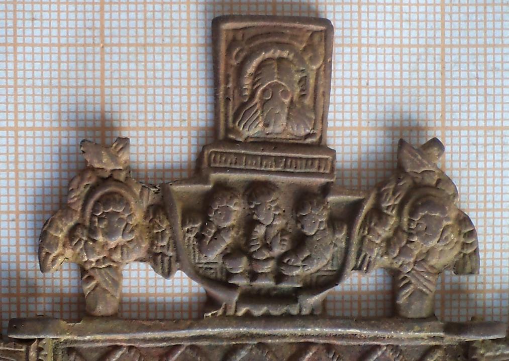

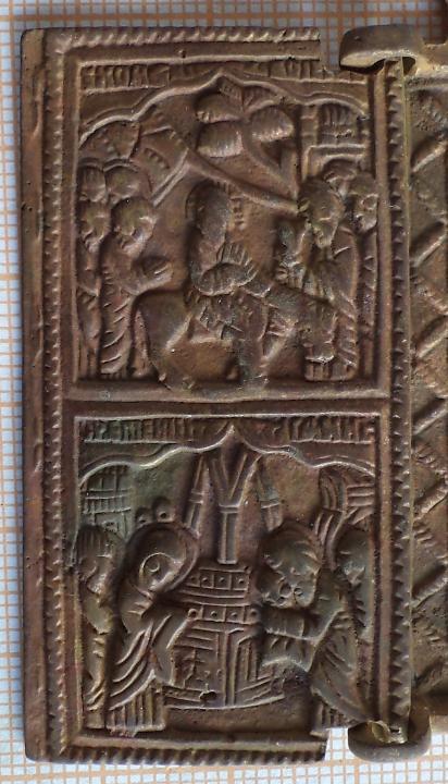

так получилось, патинировать и натирать не стал
https://mdrussia.ru/topic/174255-chistka-skladen/#findComment-1958037

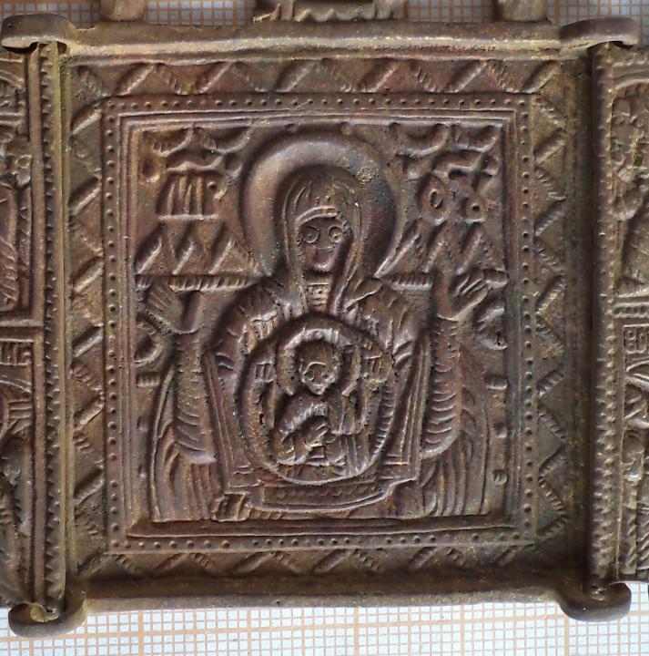

ближе
2.thumb.jpg.27d6c45c066d9e385a4368a1f3bee3e0.jpg3.thumb.jpg.ad07d8f094b42314274ef89da0f1e0dc.jpg4.thumb.jpg.b93691e3006230d28bfe88b8a7b504b6.jpg
