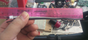

Друзья,здравствуйте! Не подскажите как разобрать рукоятку,проводок от размерена(  мамы) наушников внутри отошел-)
Может видео какое есть , инструкция.

https://mdrussia.ru/topic/17904-metalloiskatel-aka-signum-mft-7272m-otzyvy-forum-obsuzhdenie/page/12/#findComment-970470
@Spectrum_ увы, штука неразъемная, проклеена .. без последствий не разобрать.  Можно попробовать простучать шов , но не всегда помогает. Если прибор на гарантии , то лучше в фирму обратитесь.

5 часов назад, Ruslanyus сказал:
Эта на начало весны на два месяца остаться без прибора. Попробуйте окуратненько длинным саморезом по металлу( у него резьба тоньше)  вкрутить его в отверстие и тихонько вытащить. Я ещё на Тёрке так делал, правда она была старенькая не сильно было её жалко, но всё равно поучилось.

11 час назад, Ruslanyus сказал:
Да уж,спасибо.И столько шурупов тогда зачем-)
Sega88,спасибо,буду думать .

5 часов назад, Sega88 сказал:
Мне таки интересно   что и куда вы вкрутить советуете , в  пластмассовом костыле  который  проклеен по всему шву ?  )

Интересно,к маме длинные провода идут?
Главное электроника норм-)

@Spectrum_ Длинные

7 часов назад, Ruslanyus сказал:
Я так понял что обломился штекер от наушников и остался в гнезде, вот и его и надо достать,  или я чего-то не понял?
