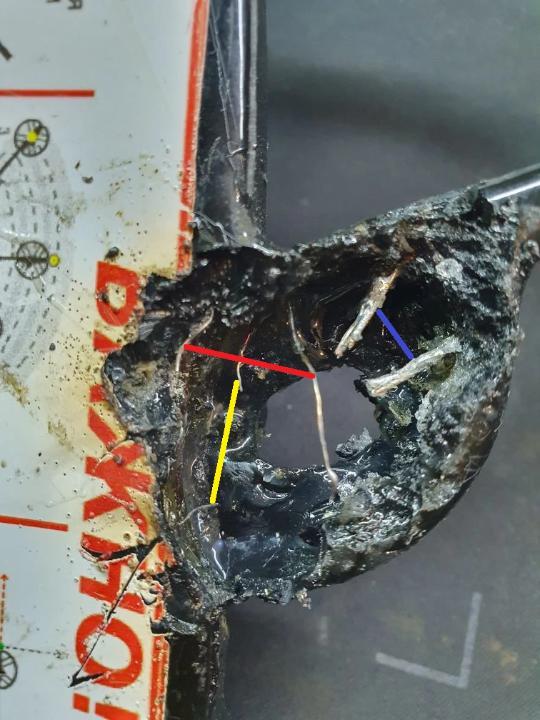

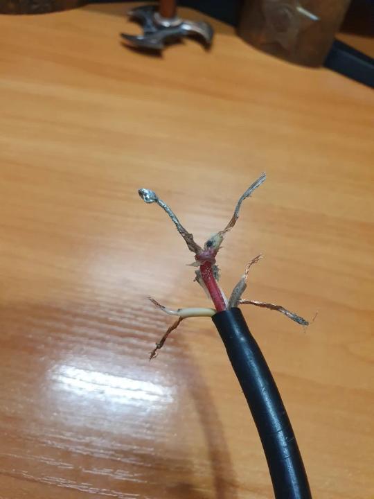

Друзья, попала мне по случаю в руки данная "убитая" катушка, а именно оторван ввод в катушке. Так как ей все равно уже хуже не будет, решил поэкспериментировать и восстановить ввод. Компаунд-то вскрыл, до концов катушек добрался, а вот распайку не знаю. дело в том, что в проводе 3 экранированных жилы, а по логике для двух катушек, передающей и принимающей нужно 2 провода в экране. В самой катушке тоже 6 жил, по количеству совпадает, но куда какой паять - не пойму, хотя вызвонил и передающую и принимающую катушку, но остается лишний провод. На втором фото по синей и желтой линии звонятся концы, по красной нет. По фишке подключения "мама" - в первый разъем приходит зеленый, на второй - белый, на третий - масса со всех, на четвертый красный, пятый - пустой. Прошу поделиться схемой распайки.
