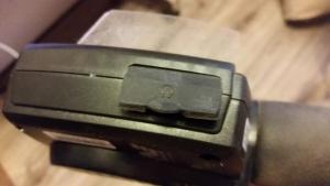

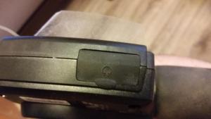

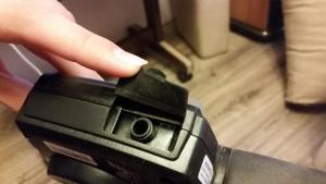

Чтобы не создавать тему, спрошу тут.
Может кто сделать фото резиновой крышки, закрывающей гнездо наушников? Купил тёрку б/у, крышки нет, а само отверстие заделано термоклеем. :)
Хочу вырезать на лазере, но посмотреть, какая она там должна быть - негде.

Обрати внимание на вторую фотографию. На резиновой крышке есть бортик, при закрытии заправляется в корпус. Удачи
