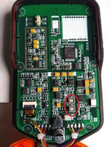

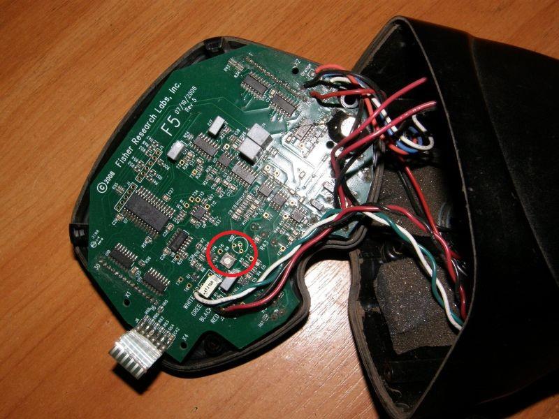

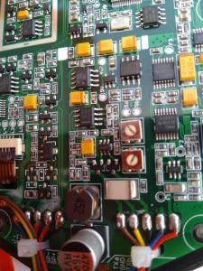

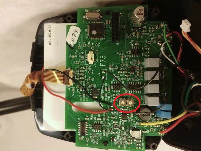

Для лучшей согласования или настройки катушек TX и RX (передающей и приёмной) у одночастотных детекторов есть внутренняя настройка, установленная в TX (передающем устройстве) МД, на фото ниже обвёл красным кругом, как мы видим, это переменные резисторы, где-то стоит два, а где-то один, за счёт них мы получаем небольшое выравнивание фаз.

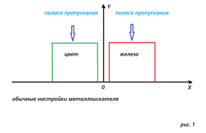

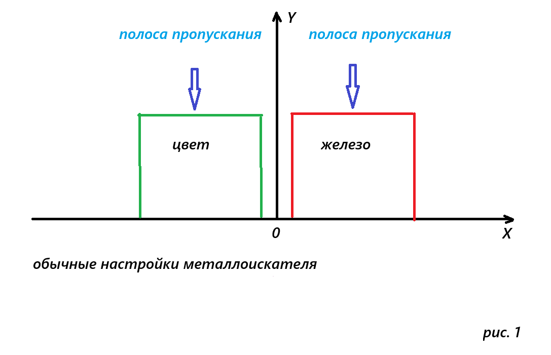

Обычно производитель настраивает по воздуху с помощью ферромагнита на средний показатель ВДИ, точно не помню, где-то в районе 84.
Но при смене катушек, так как их параметры имеют погрешность в районе разброса 10 процентов, для согласования необходимо проводить дополнительное согласование.

20.02.2026 в 14:22, Золотая орда сказал:
Опять "Кулибин" лезет с советами обычным поисковикам,в основном не разбирающимися в эл.схемах, И что вы предлагаете массово блоки вскрывать и искать обведенные кружком радиодетали на предмет два или один? А ничего что все приборы разных производителей? Вы лучше нам покажите ваш "чудо" прибор заявленный вами в 2022 году как самый глубокий в мире,а то все выглядит как болтовня.

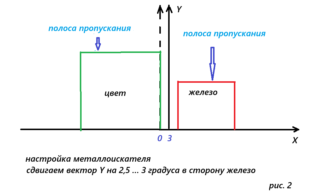

Я же настраиваю немного по-другому по сравнению с производителями.
Это даст:
1. Увеличение глубины обнаружения.
2. Улучшится работа на замусоренном участке.
3. Увеличится чувствительность к мелочи.
Как правильно использовать данную настройку: катушку необходимо положить на грунт (я использую кафельную плитку крупного размера), устанавливаем линейку для отслеживания дальности обнаружения предмета (предмет использую небольшую монету из никеля), вращая небольшим шагом переменные резисторы и машем над катушкой предметом, добиваемся наибольшей дальности обнаружения.
Сдвигаем вектор Y на 2,5...3 градуса.
Из рисунка мы видим, что чувствительность к железу упала и полоса уменьшилась, а чувствительность к цветным металлам выросла и полоса немного увеличилась.
Детектор перестаёт обнаруживать мелкое железо (оно попадает в область грунта), а вот мелкие предметы из цветного металла (особенно золота) попадают в полосу обнаружения.
