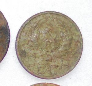

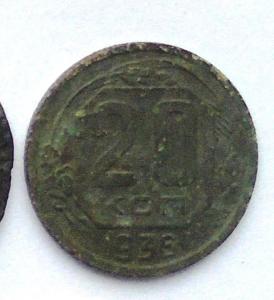

Кстати, о "птичках" ....может, кому полезно будет....
В общем, монетка пролежала в мыле около месяца, признаюсь - случайно....
Достал, помыл, потер ластиком ... мало света, но в живую - самое ТО ....и никакой химии....(почти)

Ластик "кохинор"....синей стороной...

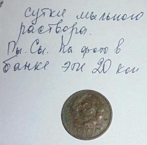

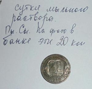

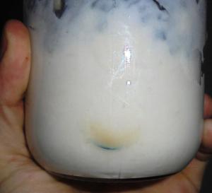

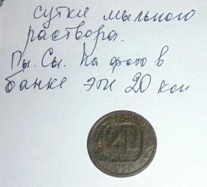

Алексей я тут начал чисткой-опытами заниматься и попробовал никель в мыло кинуть. Но фото разница всего сутки. Вчера в обед закинул - сегодня увидел в мыле торчащую с отходящими окислами - вытащил. а это никель. В общем закинул обратно.
Поэтому думаю, что ты прав. Мыло чистит никель, Но нужно до конца дочистить. Обрати внимание на втором фото аверса после мыла (где бликов меньше ) как будто патина начинает местами слазить
