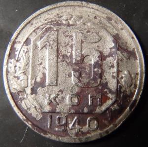

   Достал монеты из мыла. Остались темные пятна,потер их стеклянной щеткой,но видно,что они (пятна),это не корка грязи или чего,а изменивший цвет металл монеты. То есть,если вытравить до белого цвета,останется шероховатое изъеденное поле. Оставлю как есть,тем более,что сейчас более похоже на оригинал по цвету (фотографии этого не передают),чем после любой химии,хотя.при большом увеличении видна пористость.

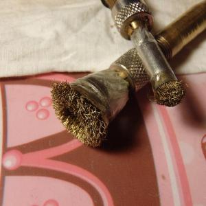

Может все таки пройти латунной щеткой? только именно латунной, а то есть металлическая

    На мой взгляд,нет разницы,по большому счету,чем снимать верхний слой монеты,а именно это нам как бы нужно. Могу предположить,что она еще дополнительно заглаживает шероховатости,вместо нее я потом,просто немного полирую гравером. А принимая во внимание,что латункой придется пройтись по всей монете (с помощью гравера) без разбора,получается задеваешь весь рельеф и хоть немного но стачиваешь углы. Я латункой разрыхляю грязь на царских монетах. Впрочем,сейчас попробую.
https://mdrussia.ru/topic/19693-chistka-sovetskih-belyh-monetok-101520-i-td/page/2/#findComment-587396
Если монета крепкая и рельеф ровный, от гравера ей ничего не будет.
https://mdrussia.ru/topic/19693-chistka-sovetskih-belyh-monetok-101520-i-td/page/2/#findComment-587402
Да нее, латункой больше цвет закрашивается, если с дуру не драивать
https://mdrussia.ru/topic/19693-chistka-sovetskih-belyh-monetok-101520-i-td/page/2/#findComment-587407
Я имел в виду что хуже не сделать, а не то что вообще эффекта не будет. Эффект будет и приятный
https://mdrussia.ru/topic/19693-chistka-sovetskih-belyh-monetok-101520-i-td/page/2/#findComment-587411

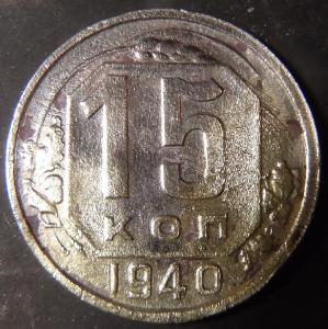

   Попробовал,как и ожидал,работает абразивом,к тому же оставляет царапины,ко всему прочему латунь въедается в монету (подозреваю,как раз в той части,где металл более всего ослаблен временем),у меня с части не сошла после мытья,снимать все равно щеткой придется. Из плюсов - очень быстро,ну и как я подозревал,все шероховатости заглаживаются и монета блестит.

какая-то страшная получилась :o
https://mdrussia.ru/topic/19693-chistka-sovetskih-belyh-monetok-101520-i-td/page/2/#findComment-587436
1 минуту назад, андред сказал:
  Это из-за большого увеличения,а так,на монету похожа.

   Видимо все таки я прав,латунка не чистить,а заминает шероховатости и цвет монеты становится похожим на оригинальный,однозначно пользоваться буду,руку только набить надо,следы небольшие остаются,полировка большую их часть убирает. Модераторы так плюсиков и не удостоились,хотел отметить,андреду и Николаю 3 благодарность за науку.

   Попробую подытожить свои наблюдения и небольшой опыт. Мыло помогает,на мой взгляд,оно более подходит для чистки,но долго,возможно это и к лучшему - контролировать процесс легче и позволяет вовремя остановиться. Некоторые монеты не стоит чистить совсем добела,иначе поле получается слишком пористым. Пара монет попалась с какими то твердыми серыми отложениями,под которыми оказались каверны. Отложения удаляются механическим путем,с помощью инструмента типа иглы или шила,стоит немного нажать и все отскакивает. Особенно понравилось применение  "латунки". После завершения чистки,перед нами будет лежать,в большей или меньшей степени,серый невзрачный кружок с рельефом монеты,пройдясь гравером с латунной щеткой,он превращается в 100%-ую монету,если под сильным увеличением не смотреть. После "латунки" я счищаю налет  "Пемолюксом" и немного полирую. Думаю лучше уже не получится.
