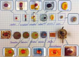

35 минут назад, Серый68 сказал:
Вот тут еще можно почитать..  https://srazuchisto.com/uborka/ukrasheniya/proverit-serebro.html
Похоже серебро низкопробное, как у билонов или чуть выше!

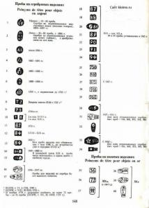

Подскажите нашёл на серёжке два клейма на одном цифра 76 - это что проба такая?

76 проба на серебре была со 2-й половины 18 до 1-й половины 19 века

вот вам для справки!

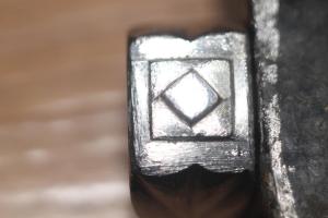

Здравствуйте всем. Найдена печатка мужская, в земле, белый металл, блестит, не магнитится. Никакого налёта нет, от земли помыл и всё. Полностью самодельная, не полированная, видны следы обработки. на бумаге не рисует, на йод не реагирует, на царапанье - с трудом, теплопроводность низкая. Выпилен рисунок сверху - ромб в квадрате. Похоже на "произведение искусства" от сидельца в местах, не столь отдаленных. по vdi бьет как серебро, один в один. С цепочкой 925 пробы сравнивал. Вопрос. Что это за металл такой может быть?

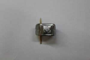

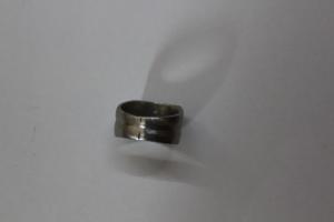

вот как выглядит:
https://mdrussia.ru/topic/19745-kak-opredelit-serebro/page/2/#findComment-1837211
Со всех сторон повертеть надо. По этому фото вообще - нержавейка.

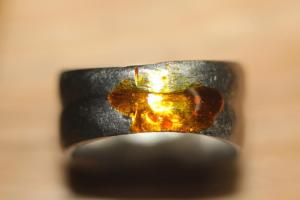

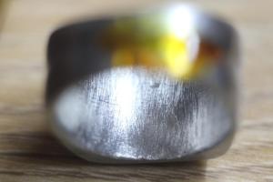

Это с хромпиком

Отнесите ювелиру он определит и купит если что, ни исторической ни художественной ценности не представляет. Лом рублей 50-70 за грамм.

vdi 10-11. так же серебряная цепочка бъется 925, но она по сравнению с перстнем чуть желтее. А перстень в серый отдает.
https://mdrussia.ru/topic/19745-kak-opredelit-serebro/page/2/#findComment-1837220
Нифига это не серебро.

Спасибо за наглядность, Александр! Заказал весы ювелирные, приедут, буду взвешивать и плотность измерять :)
