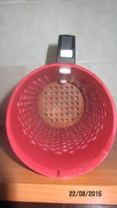

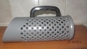

Это  мой  скуб     к  весне .

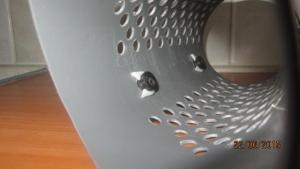

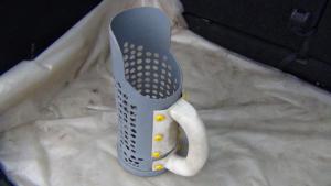

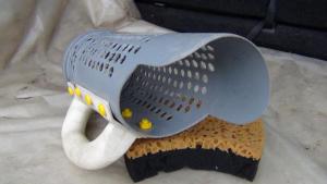

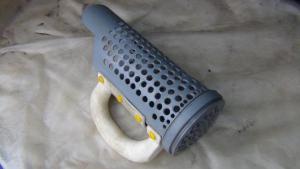

Вот моё рукоделие.Совок сделан из пластиковой трубы,ручка от тёрки(не металлоискатель)штукатурной,с войлочным покрытием.Болтики пластмассовые от детского конструктора.От тёрки оторвал войлок,выпилил по размеру,феном придал нужную форму,скрепил болтиками.

@Doc dog скуп коротковат, поэтому объём маловат.
@селиван а болты выдержат?? Поставили бы обычные стальные и не заморачивались. Ручка хорошая-ладонь резать не будет.
https://mdrussia.ru/topic/2168-samodelnyy-sovok-dlya-plyazhnogo-poiska/page/3/#findComment-624111
@Николай3 Болты специально поставил пластмассовые чтобы скуб был не видим для прибора,для верности ручка была еще посажена на клей супермомент.Совку уже несколько лет,правда используется не часто,в мокром песке он бесполезен,а сухой у нас редко бывает.

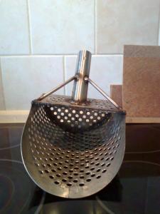

Вот мое  пляжное оборудованиеIMG_2460.thumb.JPG.18951c8168363a443852e9fbb2f95b11.JPGIMG_2462.thumb.JPG.1d616e1cea3ce4efa445c59b7dc3b2a7.JPGIMG_2465.thumb.JPG.57ad225456f1d5100831284a21d9d680.JPGIMG_2467.thumb.JPG.0cc101a63647f27d1387a1e1e79bb263.JPG5a50c3cc38ef2_0706.thumb.jpg.0b516ca40a5958ee8b32a72e9cf99967.jpg
