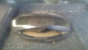

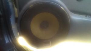

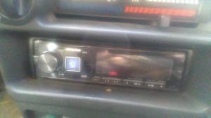

Сам начал готовить свою. В эти объявления типа " дешево подберем, будет хорошо" не верю. Ставил в станции при магазине. Стоит алпайн 175 , передние задние , колонки пионер. Все на усилителе пионер 4 канал. Саб активный со встроенным усилителем.( гавно полное) Вроде норм, но не устраивает. Купил стп и шумку. После проклейки, в планах саб на мусорку, поставить нормальный с отдельным усилителем. Поменять алпайн 175 на пионер р8 ( говорят процессор лучше)
У меня вопрос к знающим. Смогут ли рупора и саб ужится на одном усилитиле? 4 кан
Попробую фото выложить
Колонки в полке прям... :D как сказал рапид колхоз...
чо за рупора по какой частоте и какой усь?
Если саб кинуть мостом на два канала из 4-х, а рупора+перед через кросовер на оставшиеся два канала - то норм.
Смысла менять альп на р8 при такой системе никакого нет. разницу просто не услышишь. даже потенциала альпа не услышишь, если по простому.
