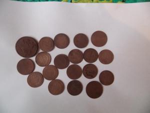

Перепробовал множество способов чистки, в том числе и электролиз ... как по мне, так очень неплох и патину оставляет... естественно, если чистить током меньше 0.3 А , срезает всё, кроме патины .... монета на плюсе ...почему пишут, что после электролиза вместо монеты - медный кругляш , это хз.... По мне так наоборот очень неплохой и главное оптимальный способ, ибо всё, что не патина -  хреначится, оставляя монету в родной коричневой патине. (главное не тереть потом монету содой!!!! только мылом и щёткой)... Ну правда да, есть некоторые монеты так сказать для специальной чистки, для которых этот метод не подходит, патину правда не портит, но и остальные непонятные наросты остаются ... Были проблемы , точнее на данный момент они и есть, с пятаками. Насколько знаю по книгам, очень много пятаков было поддельных (легко подделывались), думаю причина именно в этом, что металл не совсем соответствует допустимым нормам.
P.S добавлю, способ только для империи, для советов не использовать. И да, расстояние между катодом и монетой очень сильно влияет на чистку (хотя во многих роликах на ютубе и говорят, что это не важно ... они не правы )))

     Все руки не доходят проверить одну версию,вернее утверждение,не поверить человеку я не могу,хочу убедиться. Медная монета чистится электролизом,все как обычно,но время на заход - несколько секунд,потом достается и стриженой щёткой снимается то,что может сняться,так несколько раз,якобы патина остаётся на месте. Если поразмыслить немного - многие чистку электролизом,да впрочем как и любую другую рассматривают по отдельности,то есть,если чистишь электричеством,то сначала и до конца,а ведь все должно быть в комплексе.

Ну а что это, если не патина ?
Монеты до этого были все в наростах и зелёнке, да и продавались как убитые, поэтому электролиз и применялся. Больше ничего к ним не применялось, разве что мытьё под тёплой водой и чистка зубной щёткой, после электролиза.

Это не патина. Окисл какой то.
https://mdrussia.ru/topic/29572-pervaya-chistka-elektroliz/page/2/#findComment-696531
Конечно патина это тоже окисление, но оно происходит равномерно и очень медленно. А на фото уже следы электролиза, а не патина.
