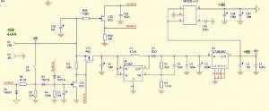

стоит преобразователь на LD1807  ( вход 6V, выход - 9V.), а после него ещё два стабилизатора на 5 и 4 вольта. Единственная микросхема там, которая питается прямо от батареек - звуковая (LM4818) и именно поэтому она вылетает при перепутывании батареек.
PS. Учите матчасть...:brows:
Всегда рад поправке :)
Если совсем точно то речь идет про Ace 150 (первый попавшийся пост):
"dmitryru
Sep 19 2012, 06:21
QUOTE(Гил @ Sep 19 2012, 00:25)
Это ж схема 250-ой.Или приемный тракт одинаков со 150-ой?
Да там схемы практически одинаковые - у 150 нет преобразователя на 8 Вольт и по этому у ней ток в катушке поменьше (глубина поменьше чем у 250)"
23 минуты назад, E/V/G/E/N сказал:
Почему тогда при падении напруги - падает глубина?
Там напряжение напрямую с батареек подается в катушку.
И есть еще один момент касающийся практически всех детекторов - когда садятся батарейки выходит на первый план фактор пикового тока, то есть что бы компенсировать потерю напряжения преобразователь начинает забирать больший ток с батареек ( Мощность = Ток * Напряжение )
А если в это время еще идет и интенсивная обработка сигналов то ток забираемый с батареек дополнительно возрастает, и наступает момент голодания детектора.

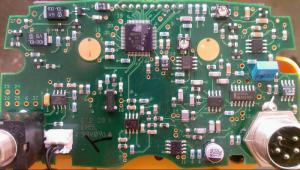

У 150-й Аськи и 250-й платы и разводка разные. Одинаковые платы и разводка у 250 и 350 (за исключением двух элементов в 350-й). Вот ссылка, там фото и объяснения, что к чему.
https://reibert.info/threads/remont-md-garrett.113805/
Изменено пользователем Frost1978
https://mdrussia.ru/topic/33807-akkumulyator-16v-aa-2500mwh-v-md/#findComment-580826
Пардон, отвлекся (друг приезжал). Ниже фото платы 150-й Аськи. Видно, что чуть по-другому всё.
