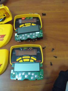

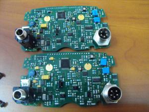

В ‎20‎.‎02‎.‎2016 в 16:44, Frost1978 сказал:
У 150-й Аськи и 250-й платы и разводка разные. Одинаковые платы и разводка у 250 и 350 (за исключением двух элементов в 350-й). Вот ссылка, там фото и объяснения, что к чему.
https://reibert.info/threads/remont-md-garrett.113805/
Чёт ссылка не открывается. Уважаемый Frost1978 можно вкратце по поводу двух  разных элементов на 250 и евро. или рабочую ссылку.

Только что, SUB-ZERO сказал:
Ссылка не открывается, т.к. "Рейберт" сайт украинский и причислен Роскомнадзором к врагам. Через VPN зайдите (если стоит Опера - через приват)

@SUB-ZERO , моему сообщению два года. Поиском попробуйте найти, я нашел яндексом и картинку и статьи по разнице между аськами.
